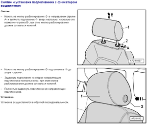

    может это поможет
  4. andreon2001
    andreon2001 Bad e-mail
    17 мар 2009
    17
    Seat Ibiza 2.0, Audi A4/B8 1.8T 09г.,Audi A4/B9 2.0T 17г.
    Да в том то и дело, что никаких кнопок ни на подголовнике, ни на спинке НЕТ.........
    p.s. За рисунок спасибо конечно...

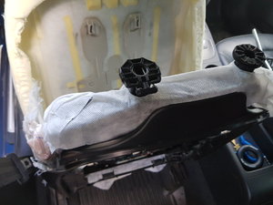

    вот она
