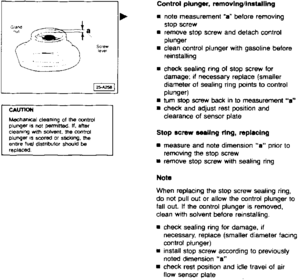

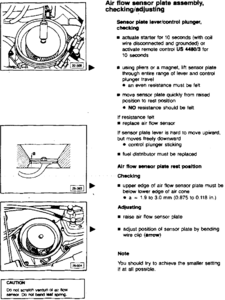

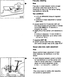

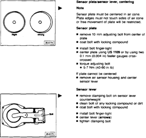

    Привожу главу из Бентли мануал, чтобы не быть голословным.
    Страницы 25.93-25.97.
    Это ты откуда 21,3 нарыл?
    Посадка плунжера в буксе - это то что на 4-5 страницах?

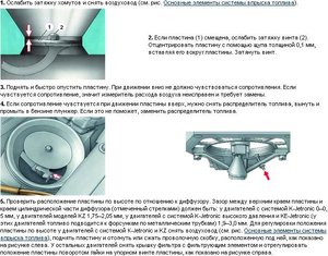

    Вот скрин из мультимедийного руководства.
    Хотя здесь в принципе то же самое, что и в Бентли.

    Да, на 3 странице из тех, что я привел из Бентли, видно, что если таким образом ставить глубиномер, то он встанет мимо приливок, прямо на плоскость.
