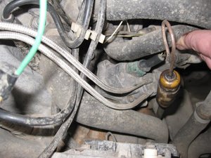

    что за трёх котактная фишка рядом с клапаном ХХ она у меня лишняя и видете трука металлическая тож непонятно для чего она

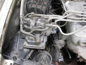

    РУД у меня вот такой без вакумной трубки, какой должен быть
    зы. Клапан ХХ двухконтактный а проводов подходит 3... как должно быть?

    Трубка когда-то была пробником для подключения газоанализатора.

    это что такое, и чем его едят и почему она у меня так варворски отломана?

    Изначально просто полая трубка с резиновой затычкой на конце. При работах с двигом / проверках затычка снимается, надевается пробник газоанализатора. Удобно - быстрая реакция на изменение состава (не нужно ждать пока через все трубы прососет), достоверность показаний (не паришься с возможными дырами в выхлопной). Длинная метеллическая трубка также охлаждает газы до попадания в пробник.
    Со временем зарастает сажей и прочим г. Если сильно постараться - можно прочистить, если старания не хватит - можно отламать со злости :D
    Можно отламать также при кручении гаек на двиге, или за неимением резиновой затычки... Вобщем, кто во что гаразд ;-)
