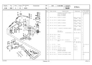

  9. vabr
    vabr Новичок
    23 ноя 2006
    96
    Была A80 JN 90г. Т
    Не такая уж она длинная (на рис. № 15), на разборках вполне можно найти.

  11. inf24
    inf24 Участник форума
    7 мар 2008
    425
    Audi 100 Quattro/44/2.3NF 5cyl./1990 г./KE3-Jetronic/полуClimat/переходная
    VABR - спасибо!!!!!!!!!!!!!!!!!!!!!!! :ros: !!!!!!!!!!!!!!!!!!!!!!!!!!!!!!!!
    у меня в голове крутилась какая-то картинка с состыкованной топливной трубкой.
    Вы прислали скриншот - и я вспомнил - что есть такое дело.-когда машина на эстакаде была, я отчетливо видел такую состыковку трубки 15 с основной, идущей под днищем.
    Действительно - такая трубка на разборке есть. Не было только целой - к бензобаку, так как на той сотке на разборке - дизель и труба иная у бензонасоса.
