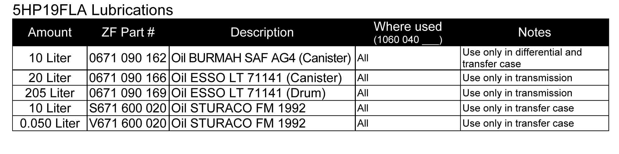

    Ну ты, афтар, Фома не верующий :D В алроад значит можно а тебе нельзя? Вот выписка из мануала ЗФовского это то что льют на заводе
    http://www.audi-club.ru/forum/attachment.php?attachmentid=126353&d=1236009174
    Вот это читал? Последняя страница это список масел все что можно лить тебе в коробку в редакции производителя коробок
    http://www01apps.zf.com/kst464/ZF_I...?doStatistik=1&doMode=1&mode=3&doID=1&id=2488

    Счас еще позвонил в ремонт коробок,сказали что ессо можно. А в редуктор и раздатку я так понял, лить кастрол saf xo или saf xj. Это точно? Спасибо за ответы, и не обижайтесь за сомнения, а то " чето я очкую" (с).

    главное чтоб это была синтетика для трансмисссий 4 или 5 аг или гл 75в90 кастрол или еще чье не имеет особого значения.
