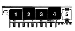

    Ткните плиз какое реле по номеру, если я то смотрю?
    И откуда бы выдернуть, что бы проверить?

  11. Карп
    Карп Старожил
    28 сен 2007
    10.122
    Пассат Б3
    Не то если 8Е :very_cool:.. Я думаю когда откроешь крышку корпуса ЭБУ двигателя тебе откроется истина , и не радостная:shock:...

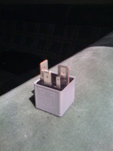

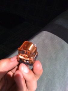

    Значит заменил релюшку номер 191 906 383 С
    Находится в блоке, который расположен в машине чуть позади блока ЭБУ. Но доступ к нему из салона. Пришлось снимать всю торпеду. Во понедельник, вторник выложу картинок, что бы осталось наследие после моего гемороя.
    Фотки этой релюшки выложил. Никаких внешних проблем в ней не увидел. Видимо умерла от старости...

  18. Shkiper1
    Shkiper1 Живу я здесь
    8 фев 2009
    1.418
    VW Passat CC 7-DSG
    Это Реле бензонасоса, оригинал 191906383С стгоит 800р. Не оригинал от Hans Pries с номером 102930756 стоит 82р.
