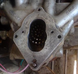

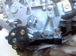

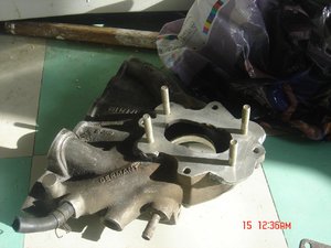

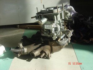

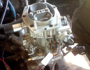

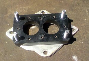

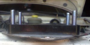

    Заколхозил...
    Был куплен карб 21073 за 2380р. проставка 30р 2паранитовые прокладки по 13р. и кусок паранита 100р. 4 болта с шайбами и гайками.
    взяли кусок алюминия и соединили с родной проставкой от Ваза...
    подогнали все под колектор и вырезали кусок паранита под него...
    все поставили и закрепили...
    получилось
    подключили... (правда не знаю правильно ли)подколхозили тросики и завелись....
    в принципе не плохо едит(лучше чем кейхен)) но...
    все как было так и осталось)))) троит, не глохнет, холостые не держит((((
    завтра поеду настраивать в сервис...
    может кто подскажет может мы не правильно что сделали, или подключили... или вовсе не этом дело было???:mad:
