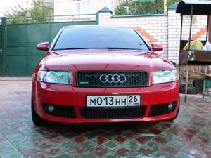

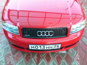

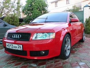

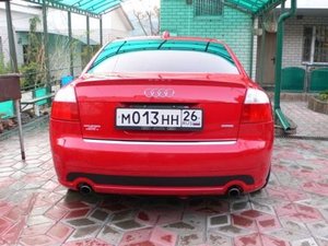

    Если автор топика не против я кину фото всего вышеперечисленного только уже на автомобиле:)

    а накладка на задний бампер от s4?

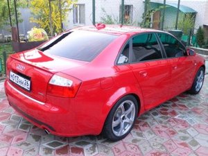

    Нет, это и есть С-лайн. Накладка точно такая же как выложил автор, только по заводу центр ее сделан каким то черным покрытием (типо черной пленки), если внимательно посмотреть на фото то видно ее контур.
    Вот фото задка с другого ракурса
