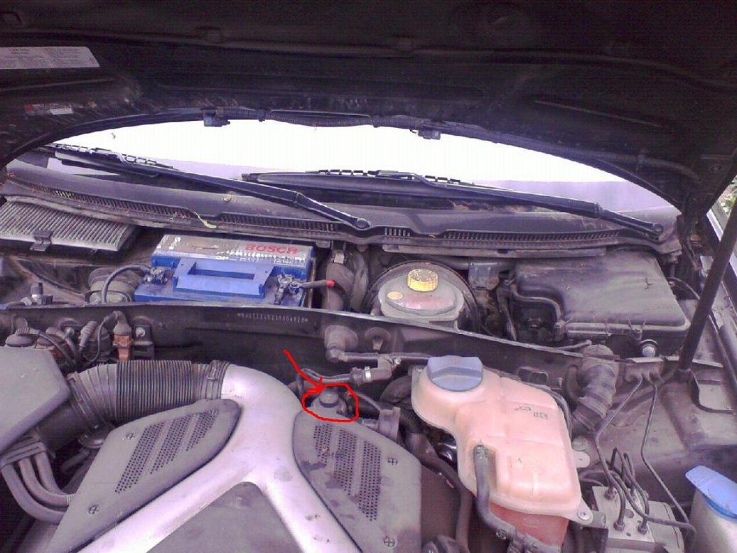

    А в каком месте точнее находится сей девайс? Жужжания после остановки двига не слышу, даже при +30 и выше за бортом. Он всегда после остановки должен работать или только при перегреве двига? Может есть предохранитель на эту систему, просто сгорел? Потому что читал кроме помпы еще и вентилятор на минимальной скорости должен вращаться, но и он стоит когда глушишь. ПОМОГИТЕ :cry:

    Случаем ни это тот самый электронасос? А как проверить его на работоспособность самому, может предохранитель или релюха где есть? Подскажите кто знает, неужели никто не сталкивался? :confused:

    нет, этоне тот насос, это ты показал дополнительную турбину. она включчается для прогрева катализаторов при заводке авто.
