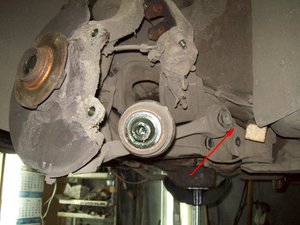

    1.снимаем торм. скобу и торм. диск

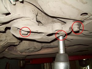

    2.откручиваем рычаг

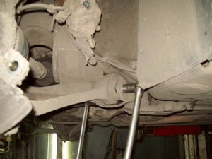

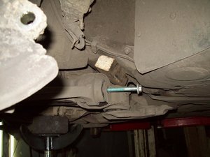

    3.что бы вытащить болт рычага надо опустить зад. часть подрамника.откручиваем кронштейны подрамника
    4.вытаскиваем болт
    5.выворачиваем руль направо до упора.вставляем монтажку между рычагом и подрамником,отодвигаем рычаг от подрамника.вытаскиваем шрус

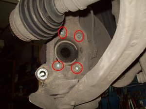

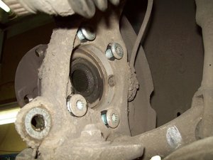

    6.отворачиваем четыре болта,крепящие подшипник к кулаку
    7.болты оставляем на несколько витков закрученными,по ним выбиваем подшипник из кулака

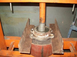

    8.выпрессовываем ступицу

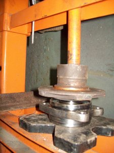

    9.запрессовываем ступицу в новый подшипник
    10.сборка в обратной последовательности.болт рычага затягиваем при нагруженной подвески

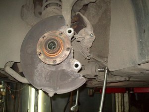

    А я снимал только суппорт и скобу, выкрутил ступичный болт и всё.
    Зачем шрус вытаскивать, рычаг, подрамник откручивать? Лишняя и абсолютно бесполезная работа.
    И так сзади поворотного кулака к болтам корпуса подшипника доступ есть, если нормальный инструмент и руки не из ж..пы, то всё делается на земле на счёт раз.
