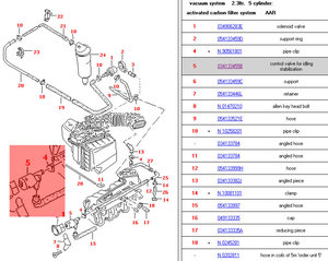

    Только как эта зараза выглядит с какой стороны стоит, а то у меня по этой машине есть только пособие для техцентров,а там нет расположения узлов.
    Если ты про РХХ говоришь то стоит он слева головки блока если смотреть на двигатель спереди, похож на удлиненный боченок с двумя патрубками, к нему подходит 2-х контактный разъем. Посмотри все вакуумные шланги, гофру что на расходомер одевается, вентиляции картера шланг и т.д. Короче движки с этой системой впрыска очень не любят подсосы воздуха. Т.к вся система построена на его (воздуха) измерение.

    А вот и рХХ
      132,3 КБ
      1.074
  12. Uncle
