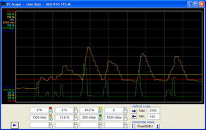

    Пока exist.ru доставляет на замену клапан N80 (06E906517A), вопрос знатокам системы улавливания паров топлива (EVAP) по проблеме, озвученной выше в этой теме.
    Беру VAG-Com, делаю два теста.
    Тест 1. Простой.
    Делаю тест клапана N80 (EVAP purge valve) - щелкает очень тихо, далее метра от двигателя уже не слышно.
    Тест 2. Замороченный.
    Ниже на графике выведены измерительные блоки 070 (EVAP) и 001 (General engine data).
    Красный график - степень открытости клапана N80 в % (кстати, он же импульсно работает, странно), желтым - поток (%).
    Ниже оранжевым показаны обороты и зеленым - boost на всякий случай.
    Видно, что при изменении оборотов в левой части графика клапан никак не реагирует - стоит на 0%, в правой есть всего три изменения в диапазоне 0-5%.
    Поток же вообще стоит на месте - около 10%.
    Как должно быть? Означает ли график, что клапан мертвый?
  4. Карп
    Карп Старожил
    28 сен 2007
    10.122
    Пассат Б3
    Что странно ? Все электромагнитные клапана на моторе работают импульсно , управляются прямоугольным сигналом ,соответственно отношение длительности фактического сигнала к длительности возможного является основной характеристикой такого клапана ,называется "скважностью" сигнала и в параметрах имеет измерение в процентах(...*100%).
