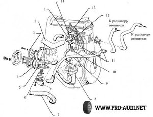

    Если на холодной шланг снять и немного опустить - течёт самотёком.При работающем движке тоже поступает видно в банке с водой. Я думаю что и на горячем поступает т.к. верх РБ горячий - (значит что то поступает в процессе работы движка.)Сегодня заметил не соответствие шлангов подходящих к печке.По схеме левый вывод печки (если смотреть прямо на неё)- соеденён патрубком с выходом с ГБЦ, а правый вывод соеденён с металлической трубкой идущей на помпу. А уменя были одеты наоборот.Поменял согласно схеме.Поможет или нет незнаю.Когда стаскивал шланги жижи почти не вылилось - это значит что в печке воздух. Может я и наблюдаю этот воздух в виде "пенки" в шланге. А когда двигатель остановлен эта "пенка" просто собирается в один пузырь - его видно он стоит в самой верхней точке прозрачного шланга.- Отсюда следует что система завоздушена и возможно происходит локальное закипание и возрастает давление в патрубках.Надо ещё раз попробовать стравить воздух из системы.
