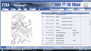

    Audi A4 2.0 TFSI Quattro, 2005, америкос, двигатель BPG, пробег 85 000 км.
    Загорелся CE, пропала тяга.
    Сканер показал:
    00665 p0299 - Boost Pressure Regulation: Control Range Not Reached
    P0299 - 002 - Lower Limit Exceeded
    Решение.
    Сняли клапан магнитный перепускной 06F145710B (Turbocharger Recirculating Valve N249), в съемной подвижной части нашли порванную мембрану:
    Выяснилось, что эта неисправность у 2.0 TFSI встречается часто:
    http://www.passatworld.com/forums/showthread.php?t=244391
    Проблемы были с клапанами 06F145710B и ...С. С 2007 года стали ставить модифицированный G, но конструкционно они были идентичны, просто отличались цветом резинок, возможно их усиливали:
    На фото слева 06F145710С, справа ...G. Фото отсюда:
    http://www.passat-b5.ru/phpBB2/topic53043-60.html
    Ставим 06H145710D (брал на exist.ru), он уже сильно отличается от старого, там вообще нет съемной резиновой мембраны:
    Все поехало.
