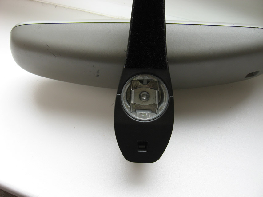

    Доброго времени суток.
    Столкнулся с проблемой - не знаю как снять салонное зеркало.
    Очень нужна помощь знатоков.
    Машина А6 С5 1998 года. Зеркало самозатемняющееся. От крыши подходит короб в котором расположены провода и штекер. Верхнюю часть короба снял, штекер вытащил... ЧТО делать дальше?

    Вращать надо все зеркало с оставшимся кранштейном.
    Остаться должна только шайба на стекле.
    Снятая часть выглядит так.

    Извините фото не вошло.

    Главное - не свернуть шайбу со стекла
