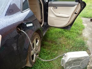

    Итак: перед поломкой насоса я залил полный бак бензина, и стояла проблема,как его слить.(это обязательно перед снятием бензонасоса,т.к при открытии люка бензонасоса, бензин польется.)
    Сливание бензина оказалось банально простым:
      214 КБ
      1.886

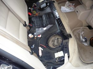

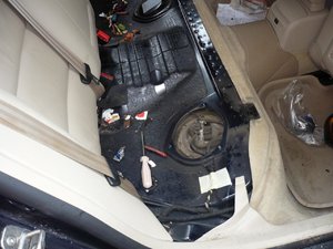

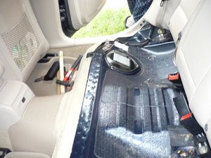

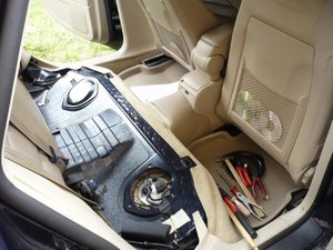

    Скидываем клему с аккумулятора
    Далее, нужно снять сидушку заднего сидения.
    при этом спинку снимать не нужно.
    сидушка снимается просто, в ней есть два штыря,а в полу есть две заглушки.
    рывками нужно приподнять сидушку и выташить сиденье вперед.
    заглушки на полу полюбому сломаются.
    выглядят они вот так.

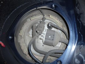

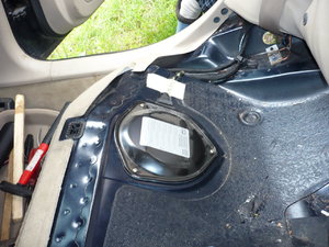

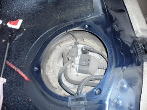

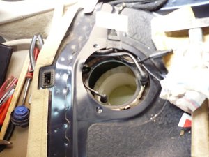

    Справа под сидением,находится люк бензонасоса
      364,8 КБ
      2.574
      132,6 КБ
      2.213

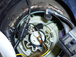

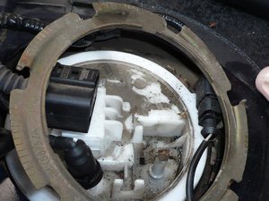

    открываем люк
    это верхняя крышка бензонасоса
    которая крепиться к баку стопорным кольцом
      184,4 КБ
      3.113
      154,8 КБ
      2.964
      128,1 КБ
      2.925
      140,8 КБ
      2.636

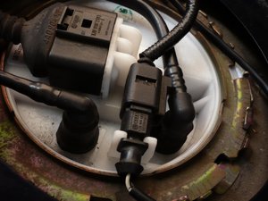

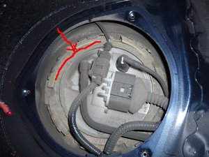

    Это стопорное кольцо(отмечено красным)
    Я взял деревянный колышек, и молотком сбивал кольцо,против часовой стрелки
    под верхней крышкой находится резиновая прокладка
      203,4 КБ
      2.713
      160,2 КБ
      2.266

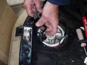

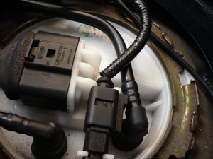

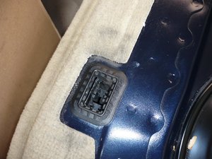

    Прошу вас обратить внимание чтоб вы были аккуратными при снятии трубок, т.к зажимы там все очень хрупкие.
    этот разъем(красным) можно не разъединять, а просто увести в сторону
      202 КБ
      2.537
      161,6 КБ
      2.441
      118,6 КБ
      3.790

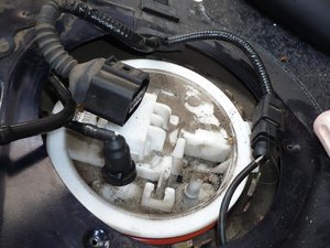

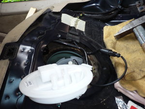

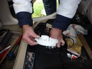

    после снятия стопорного кольца, всех трубок и основного разъема,я снял верхнюю крышку.
    Бензина, как видно еще много,пришлось сливать его прям с люка
      167,3 КБ
      3.492
      154,4 КБ
      3.260
      309,9 КБ
      3.099
  8. vell
    vell Участник форума
    27 авг 2008
    488
    audi A4 1.8T 04г.
    #8 vell, 15 июл 2009
    этот разъем идет прям из бака к верхней крышке бензонасоса,аккуратно не оторовите(я так понимаю это от дачика уровня топлива)
      205,2 КБ
      2.455

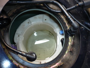

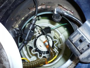

    Далее самое сложное
    в баке есть пластиковый стакан.
    в него вставляется бензонасос и защелкивается на защелках
    чтоб снять бензонасос,нужно повернуть его относительно стакана на 15 градусов влево и вытаскивать.
    Вверху кожуха бензонасоса, есть углубнения куда вставляется съемник,при помощи которого поворачивается бензонасос.
    Такого съемника я не нашел,обзвонил всю москву.
    Было два варианта, либо рожковые ключи вставлять в эти углубления, и стучать молотком чтоб его повернуть и сдвинуть с защелок,либо колышками.
    Попробывал и то и то, безрезультатно.
    вот фото (отмечено красным углубления для съемника)
      207,3 КБ
      3.998
  10. vell
    27 авг 2008
    488
    audi A4 1.8T 04г.
    #10 vell, 15 июл 2009

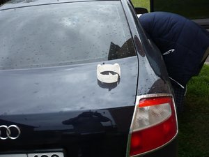

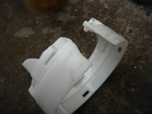

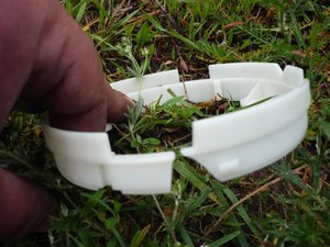

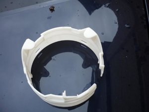

    Трубку и провода которые соединяют,верхнюю крышку кожуха бензонасоса и сам бензонасос я отрезал
    т.к с ними вообще невозможно было снять ничего,не было доступа
    Вообщем после многих попыток свернуть кожух с защелок, он просто лопнул
      156,8 КБ
      1.633
      67,5 КБ
      1.467
      62,4 КБ
      1.486
      104,7 КБ
      1.515

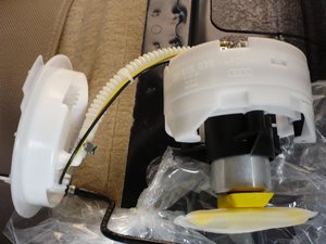

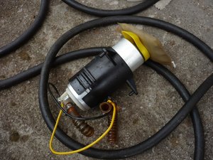

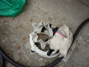

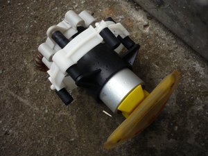

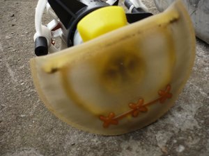

    оставался только один вариант, тупо все оттуда выковыривать.

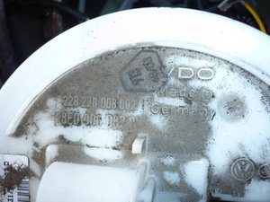

    Вообщем после долгих мучений все было снято
    Насос оказался VDO
    купил я такой же в автолюксе, на миклухо -маклая
    Ценниг 12800. по просьбе ENERGY26, сделали скидку:D и получилось 12200.
    Вот фото того,что осталось от старого насоса
    и новый
    P.S кстати старый на аккумуляторе попробывал, он работает,но через раз
    подклинивает его
      127,7 КБ
      2.378
      162,9 КБ
      2.886
      123,3 КБ
      2.720
      204,2 КБ
      2.782
      202,6 КБ
      2.467

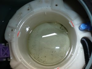

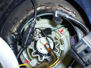

    дальше сборка:
    бензонасос поставить неправильно невозможно.
    там 3 защелки(красным на фото) и
    2 из них находятся ближе друг к другу
    поэтому если насос встал и защелкнулся,значит все стоит правильно.
    вот фото самого стакана в баке
      88,9 КБ
      2.399
      199,1 КБ
      2.216
      105,5 КБ
      2.177

    в сборке только 3 момента нужно учесть
    1. чтоб насос защелкнулся в стакане.
    2 вставить трубку обратки в бак,там специальное отверстие есть для этого(красным) на фото
    3. резинку гермитично поставить между верхней крышкой насоса и баком
    P.S не забыть подключить разъем от датчика уровня топлива.
      206,9 КБ
      2.242

  19. Plumber
    Plumber Участник форума
    1 ноя 2005
    273
    Audi A6/1.8 AJP 98г.МКПП, седан
    спасибо за отчет!
    Немного не понял, кожух, белый, был сломан. Где брал новый кожух? Или поставил сломанный? Может кожух продавался с новым насосом в комплекте?
  20. vell
    27 авг 2008
    488
    audi A4 1.8T 04г.
    белый кожух- это кожух бензонасоса, он в сборе продается новый
