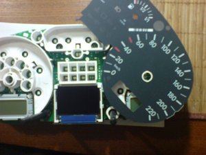

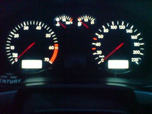

    В общем загорелся идеей, нашел в инете как кто-то делал.
    Постараюсьсделать фотоотчет. Не судите строго, это мой первый отчет.
    За качество не судите, не всегда под рукой был фотоаппарат.

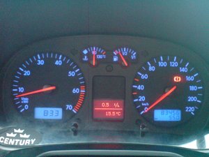

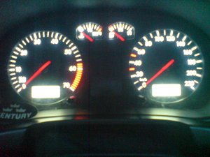

    Итак.
    1 фотка - то, что было.
    2 фотка - то что получилось.
    Как делал.

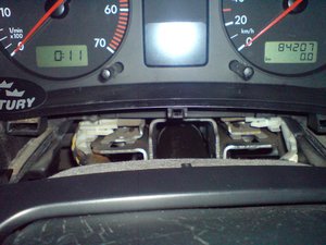

    Выдвигаем руль и опускаем его.
    вытягиваем защитный кожух на себя
    под ним 2 болта (фото 3)
    раскручиваем, тянем приборку на себя, там 2 многопиновых разъема. Отсоелиняем их, поднимая малиновую защелку вверх(фото нет, но тут все просто).
    Несем приборку домой.

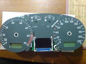

    Соборотной стороны раскручиваем 2 болта, снимаем с защелок пластиковый верх приборки. Так же снимаем низ. Это все настолько просто, что я не стал фоткать.
    Снимаем стрелки. Тут внимание, везде в инете пишут что это самое сложное. У меня получилось очень легко и при чем неоднократно. Надо их немного тянуть на себя, поворачивая против часовой стрелки. Предварительно запомните их положение, чтобы потом правильно установить. сняли (фото 4)
    Подложка циферблатов и показателей температуры и топлива снимаются путем поворота (фото 5)
    Далее снимаем с белых пластмас (не знаю как назвать) дисплеи показометра пробега и времени, для этого переворачиваем микросхему и отгибаем железные насадки-держатели дисплеев).
    Точно так же с обратной стороны на зашелках саму белую пластмассу отщелкиваем.

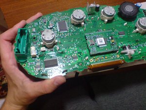

    Вруках остается только микросхема. (фото6)
    На ней много диодов, они выглядят одинаково, но цвет их разный и предназначение. Посмотреть что для подсветки можно с помощью прикладывания белого пластика, который только что сняли.тут главное не напутать.
    Теперь берем в руки паяльник.
    с одной стороны диода на микросхеме прижимаем жао и поворачиваем паяльник, тем самым отгибая диод, с ругой стороны прикасаемся паяльником и диод отпаян.
    Ах да, предварительно запоминайте с какой стороны у диода срез, этим обозначается плюс и минус, я несколько раз забывал посмотрерь, вычислять приходялось по микросхеме, по дорожкам.

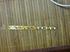

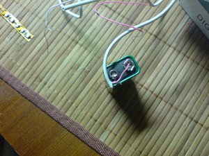

    Потом берем в руки заранее купленый диод. Купить можно на любом рынке, я покупал на 3 этаэже митинского. Нуобходимые диоды продаются на ленте (фото 7) Всего понадобится 22 диода. ПО 6 на большие циферблаты, по 2 на маленькие и по 3 на часы и пробег. проверять припаяный диод если нет тестера, то батарейкой (фото 8), на надо от аккумулятора, я уже поплатился!!!
    перепаяли все диоды - собираем в обратном порядке. Выставляем стрелки (изначально даже лучше сфотографировать). Стаивм на машину и радуемся.
    Результат на фото 9 и 10. Одна соответственно при максимальной, другая при минимальной яркости.
    На фотках косячит фотоаппарат, засвечивает показания циферблатов. В реальности все очень хорошо видно.
    Эмоции - только восторг.

    Есть фото и на фотоаппарате, но сейчас на компе не установлен фотошоп, сюда такой размер не пройдет.
    Вроде пока все.

    фото 6 прикладываю
    И еще, по деньгам обошлось 200 рублей за диоды:)

    приборка теперь от дороги отвлекает. НАсмотреться не могу...:)
