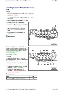

    если говоришь, что крутится постоянно и разъем с датчика температуры на основном радиаторе снят,
    (ты ведь именно с него снимал?, а не с кондейного, который по давлению)
    то, вероятно, реле

  12. snowdeath
    snowdeath Завсегдатай
    29 авг 2006
    559
    Audi A4'11
    хех, конечно с радиатора =) я просто прямо вчера ставил новый радиатор и скидывал фишку 3х контактную с разъма датчика включения карлсона, вкрубил зажигание - карлсон крутит...
