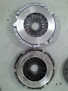

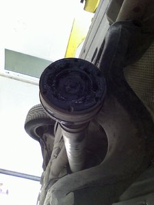

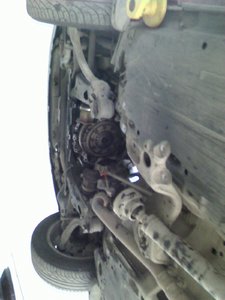

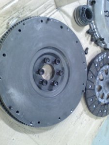

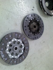

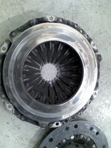

    Поменяли сцепление на 240мм, маховик от 2.2т , но есть такой момент, что появился некий звук, очень похожий на звук фазорегулятора при нажатии на газ и сбросе газа.
    На высоких и средних оборотах вроде резко пропадает (например на третьей после 3000об исчезает) и когда выжмешь сцепу тоже пропадает, что это может быть?
    На холодную не так сильно слышно или почти не слышно.
    Есть мнение, что шестерни у многих мкпп так себя ведут при одномассовом маховике, знатоки, что скажите?:confused:

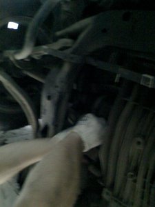

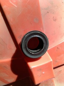

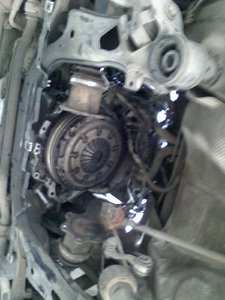

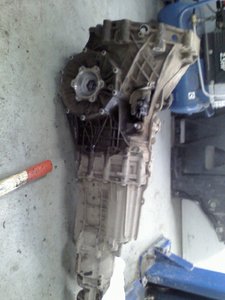

    На самом деле довольно тяжелая работа, очень муторная.
