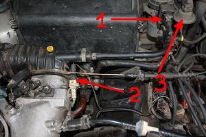

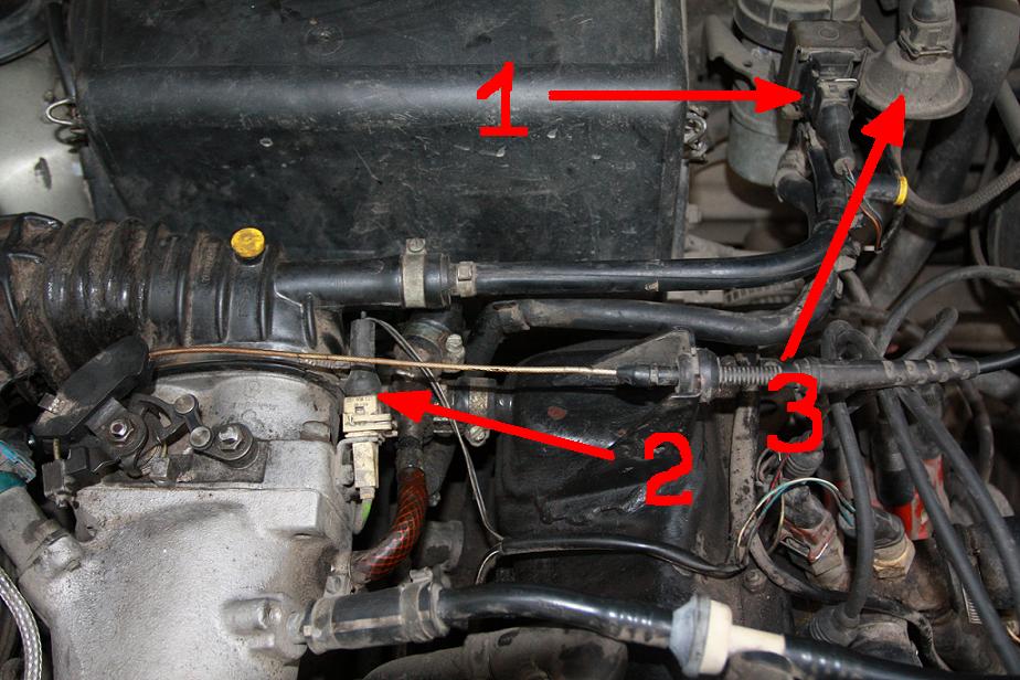

    Меня очень интересует куда, откуда и на какие клеммы идет ток:
    1. со штекера клапана ХХ (двухходовой клапан доп. подачи воздуха) Это тот, который около катушки.
    2. от микрика дроссельных заслонок. Хочу увидеть эл. цепь, которую он замыкает
    3. от вакуум-свитча (вакуумничек-грибочек, тоже около катушки)

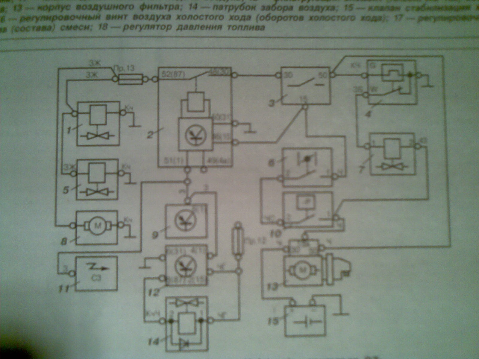

    Попробую отсканировать схемки в понедельник. Сегодня нет возможности.

    Качество плохое, снимал телефоном.
    1-Клапан доп. подачи воздуха
    2-Выключатель топливного насоса
    3-Зажигание
    4-тепловое рэле времени
    5-Регулятор управляющего давления
    6-Выкл. холостого хода
    7-Пусковая форсунка
    8-Насос
    9-Блок упр. контрольной лампой давления масла
    10-Электропневматический выллючатель
    11-Коммутатор
    12-ЭБУ стабилизации Х.Х.
    13-Стартер
    14-Клапан стабилизации Х.Х.
    15-Батарея
    Текст вверху к другой картинке.
    Обозначение цветов проводов:
    Б-белый
    г-голубой
    з-зеленый итд
    Схема исключительно для DZ

    На твоей фотке;
    1-Клапан стабилизации Х.Х.
    2-Выключатель Х.Х.
    3-Электропневматический выключатель. Обогащает смесь,через пусковую форсунку, при значительном увиличении нагрузки,холодного двигателя. Контакты выключателя в нормальном режиме разомкнуты и замыкаются при резком изменении разряжения.

  17. Данис DZ
    Данис DZ Bad e-mail
    15 апр 2009
    478
    Audi 80/B3 DZ 88 г.
    #17 Данис DZ, 9 авг 2009
    KIR 78 Ты меня немного пугаешь. Какой клапан стабилизации ХХ? Или ты просто аварийный доп. воздух так назвал?
    Это точно схема К-Джета DZ или это просто К-Джет? У соточников есть и клапан ХХ, и блок упраления оным, но у нас-то чуть иначе...
    А где у нас блок ЭБУ ХХ? Я поискал под полкой, у соток там вроде находится. Но у себя не нашел.
  18. KIR 78
    KIR 78 Новичок
    3 июл 2006
    64
    AUDI 80 DZ 90г.
    По книжке он так называется, расположен около катушки, дает воздух при падении оборотов. Cтепень его открытия определяется ЭБУ стабилизации ХХ. Находится блок под полочкой в салоне.Посмотри его номер в Этке и тогда эдентифицируеш, у тебя еще есть термореле и клапан дополнительной подачи воздуха. Схема именно DZ
