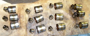

    Разобрал, промыл, прочистил, собрал...:umnik:
    Уже 20000км все окей:[:]||||||

    это конечно хорошо, но где описание процесса, где фотки?

    ха уже спалили !! не могу фотки выложить сервак тупит

    во получилось правда кач не супер но справа видно норм.

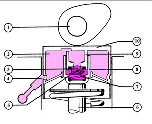

    Все обозначения согласно прилагаемого рисунка.
    Я сначала сдавливал их в тисах, пока масло не вытекло все. Потом прокачивал с карб клинером (сжимал разжимал и т.д.) пока свободно не начнут шевелиться. В процессе данных процедур на пятом гидрике сильно далеко зажал тисами, чток заклинило (поршень 9 заклинил в цилиндре 8) и он перестал пружинить (вообщем стал болтаться). Морально решившись на замену всех гидриков разом решил разобрать (эх была не была).
    Взял гидрик замотал в старое плотное полотенце, и, с размаху:rolleyes:стунул гидриком по фанерке (главное правильно сориентировать, ударять нужно юбкой а не днищем по возможности более плоско, чтобы юбку не загнуть). Цилиндр 8 в гидрике держится на круглом пружинном стопоре он не повреждается при разборке.
    Далее плоскогубцами обжимал по окружности цилиндр 8 и поршень 9 вышел из него. Оказалось поршень 9 имел наклеп на торце об днище гидрика и по этому при полном сжатии заклинил.
    Дальше все проще. Достаем прижимную пружину 7, снимаем стаканчик обратного клапана (осторожно пипец маленькая пружинка под шариком).
    Все замачиваем комплектно в карбклинере или растворителе и все отчищаем жесткой шеткой (я сделал из тросика), чтобы небыло налета. Также не забываем почистить внутреннюю полость корпуса гидрика (может потребоваться несколько полосканий:nod:, у меня отслаивалось).
    Все аккуратно собираем, попарно проверяем работоспособность сборки цилиндра 8 и поршня 9 с клапаном, на предмет герметичности обратного клапана. (у меня приходилось перемывать раза по два). Маленькую пружинку можно подрастянуть, только чуть чуть.:umnik:
    При сборке все полости заливаем новым маслом.
    Устанавливаем.
    Джем 30 мин. и готово.:rofl:
    Удачи:thumbup:
