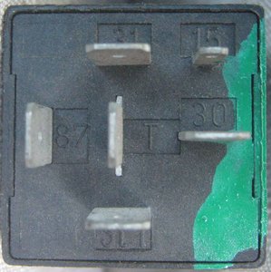

    Реле второй скорости - обычное, реле первой скорости - сложное (с десятиминутным таймером и дополнительными ногами).
    Купил на разборке реле первой скорости (тут в другой теме об этом уже написал).
    Проверил его - условие включения по времени и датчику температуры воздуха работает корректно, условие включения по первому датчику температуры ОЖ работает, но управляется по минусу (а по схеме по плюсу должно и по проводам моим тоже должно по плюсу).

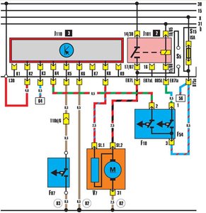

    Схемы у меня есть в Хайнесе, в Бентли, в мультимедийном руководстве, в файлах от Сизова, пэдээфнике с книжкой от АНИ.
    А вопрос в том, что как возможно, что во всех схемах указано, что реле первой скорости вентилятора по температуре ОЖ управляется плюсом, проводка в моей машине разведена также, а реальное реле 443955532C на самом деле управляется минусом?
    Ну а вообще эта тема необязательно для вопросов, просто я пока чиню эту систему буду сюда все постить, чтобы самому легче было, может кто уже что такое делал - так подскажет, ну или кто соберется в будущем - полезно будет.
    Сходил еще раз проверил внимательно - действительно релюха управляется минусом (на контакт St.1 на ней), а должна плюсом.
    Вытащил из машины жгут с этими проводами целиком, обнаружил, что коричнево-серый провод управления этой же релюхой, но по температуре воздуха (к контакту Т на релюхе) под капотом перегревался на всем протяжении от разъема у релюхи до следующего разъема.
    Вот схемы. Первая - из мультимедийного руководства. Самая красивая, но, пожалуй, самая неточная. На данной части почти все точно, только контакты реле первой скорости J110 не подписаны, она вовсе не J110, а J138, и провод к датчику температуры воздуха под капотом F87 коричневый (а на самом деле он коричнево серый).

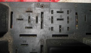

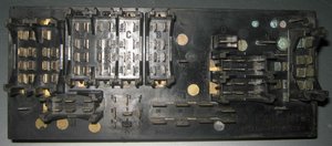

    Блин, что-то все забываю сам то вентилятор проверить, может ли он еще на двух скоростях крутить или нет. :)
    Фотки блока реле.
