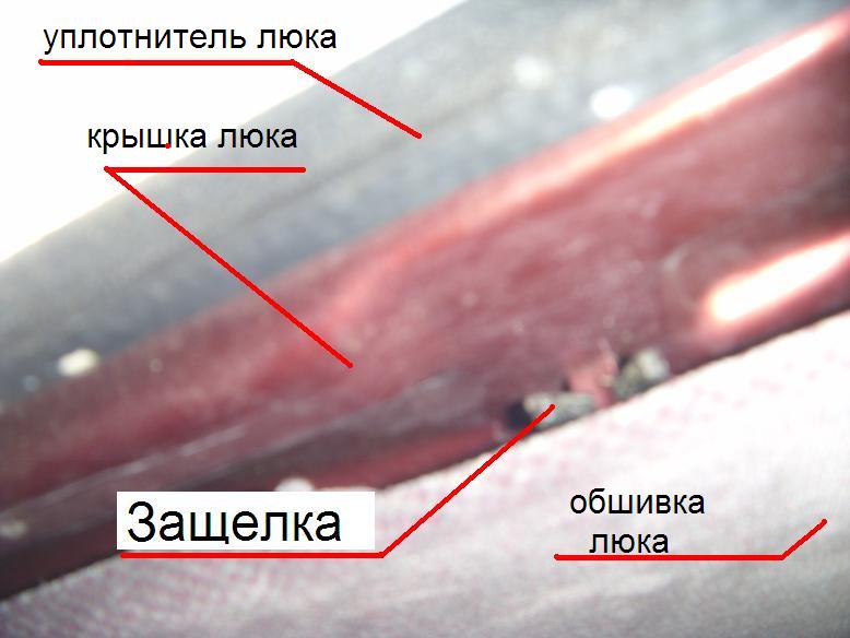

    Итак натыкался много раз на вопрос, да и сам его задавал.
    Практически везде советуют, снимай люк за 15 минут, а потом обшивку., а потом ставь 15 мин и регулируй.
    НЕВЕРНО, обшивка снимается отдельно от люка, я эту операцию проделал, она реальна. Значит так, обшивка люка спереди крепится на защелках сзади висит подвижно на осях, в центре ходит по направляющим.
    Снимается так: задвигаем люк в крышу на 10 см. смотрим внимательно под обшивку люка спереди, там 2 защелки (на фото) отщелкиваем их и отодвигаем обшивку назад на 1 см.
    Закрываем люк и поднимаем заднюю часть люка (проветривание) . Если защелки отцеплены тянем обшивку люка назад ( к багажнику) пойдет туговато но пойдет.
    Помогать руками из салона.
    Крайне внимательно все проделать и все будет ОК.

    Описалово хорошее, а вот фотка.................

    На фотке защелка!
    она маленькая, если заглянуть под обшивку то ее видно.

    Что то не догнал.
    1. Как обшивку достать из люка, через щель когда люк открыт в верх?
    2. Как потом ее обратно поставить? Если в томже порядке то встает без проблем?
    Просто сломана правая напрвляющая на обшивке, при подъеме в верх косо поднимается, снимать люк влом.

    Если в 80-ке все как на сотке, то да через щель когда люк вверх поднят
    Обратно таким же образом.

    Все снял, пипец просто, снял переднюю часть с защелок отодвинув обшивку на 2мм чтобы они не защелкнулись, затем как ты и писал придерживая рукой поднял люк в верхнее положение и все досталось, заняло мин 5 мах. Спс за подсказку. Надеюсь оденется также легко.

    да фигня там все в открытом положении люка когда он приоткрыт в первом положении а не уходит в крышу просовываете плоское широкое че нить и выдавливаете в сторону багажника
    тоже голову ломал потом сам догадался... там делов то.

    Задралась обшивка люка. вчера смотрел как снять люк, но не стал заморачиваться. поглядел... защелки какие - то, снял их и сидел крутил обшивку, в салон хотел вытянуть и никак. подозревал что можно вынуть по твоему способу , но не вкурил как защелки снять на закрытом люке)), после как прочитал сегодня снял моментально(правда пару раз они у меня защелкивались). Спасибо! В репу!
