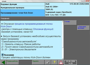

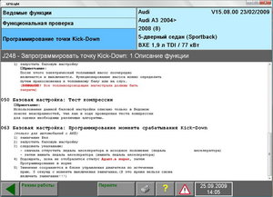

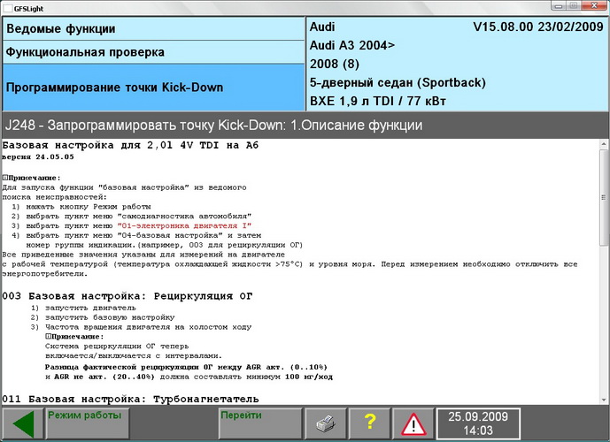

  12. autobild
    autobild Новичок
    22 сен 2009
    3
    VW Jetta 1.9TDI BXE
    Взято с VASи
