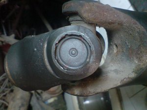

    Слышал, что крестовина не снимается. Правда или снимается спокойно?

    Не сложнее жигулевской! Главное, поточнее замерять заглубления обойм с иголками (желательно до 0,05-0,02мм) и не путать их местами(если остается преждняя крестовина).

    Насколько помню(давно снимал) на жиге стопора стоят, а на ауди судя по фотке точечно подвольцован.

    Обычные внутренние стопора !(Кстати, их тоже надо метить !!!)

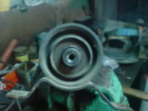

    У меня все таки не то же самое, на фото видно завальцовку, т.е. теоретически конструкция неразборная. И еще вопрос по подвесному. На фотке показал стрелками разницу расстояний, сам подшипник провис книзу на резинке, но не шумит, резинка тоже целая. Менять или нет??? Крестовина вроде на руку не болтается, единственно когда качаешь ее вверх-вниз, чувствуется маааленький закус в стаканчиках. Тоже менять, или не стоит разводить канитель? Ведь читал, что придется потом кардан балансировать?

    У мня тож на низу лежит : если резина целая, лучше не трогай пока! По крестовине интересненько...........мож на той сотке с 44-й переходки колхоз стоял !? А в самОй крестовине,у тя, тавотница(или заглушка под нее) не стоИт разве ? - Чтоб смазку закачать. Если НЕТ, то , не имея ВОЗМОЖНОСТИ ПОСЛЕДУЮЩЕЙ БАЛАНСИРОВКИ, разбирать крестовину я бы не советовал ! Не тревожит сильно - ездий пока, и подыскивай исправный кардан.P.S. Знать бы ТОЧНЫЕ РАЗМЕРЫ 45-го кардана - мож с 44-й переходки подойдет! Встречал довольно дебелые на разборках от 44-х....

    Поздно батенька:drunk2:уже тронул! Общим резинка была дюже порепаная, в итогО порвал я ее:icon_suicide:Пошел на базар под крышей, естественно родного подвесного не нашел, купил от БэМэВэ Ха пятой,(на вид беспонтовенький конечно, но других нема-взял САМЫЙ хороший), щас пойдем маклярить, че получится, хз:shock:. На крестовине нету никаких тавотниц, я тожить думаю, что лучше не буду я ее трогать, от греха подальше! Заптри пойду на базар без крыши(седни не работает) покупать гранаты от 41ого космича, на базаре под крышей нашел типа "оригинал", но нереально дорогие, по 55 баксов, а кузмичевские видел до этого по 20!
