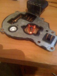

  11. InsajeR
    InsajeR Завсегдатай
    26 сен 2008
    603
    A4 8D tdi
    unclsasha,сегодня разобрал моторчик и повернул ту штуковину. Спасибо!:hi:

  13. unclesasha
    unclesasha Живу я здесь
    15 апр 2006
    1.419
    A6 Avant anb 00г
    #13 unclesasha, 19 авг 2010

    2
    Спасибо огромное ! Получилось всё работает!
