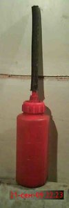

    Только что с фронта... менял жидкость ГУРа, дело было не совсем так как описано выше....Для начала куплено было 2 литра ВАГовской жижи Г00040000М2, перечитана эта статья из симтомов не приятый свист при крайних положениях колес...
    1. Поддомкратить перед машины.
    2. Открутить крышку с резервуара жидкости.
    3. как снять шланг с бачка х.з. неудобно, короче решил промывать не снимая шлангов.
    4. Было сделано изделие напоминающее собой клизму см. фото.
    5. При помощи изделия откачена жидкость из бачка... шланг обратки тот что ближе к радиатору был пережат плоскогубцами и с помощью изделия постоянно откачивали жижу, которая появлялась в момент кручения колес до крайнего положения. Жижа из системы была бурого цвета воняла трансфрматорным(горелым)маслом... когда перестало литься, откачено было около 0,5-0,6 литра.
    6. наливаем до максимума новой жижи вертим колеса до крайних положений потом доливаем если надо до минимуима пока пузыри не перестанут идти.
    7. запускаем двигатель даем чуть поработать и крутим руль на заведенном двигле несколько раз... при этом наблюдаем за уровнем.
    8. Повторяем пункт 5,6,7
    9. Повторяем 5,6,7
    10. Повторяем 5,6,7
    11. Выставляем окончательный уровень....Наблюдаем и умиляемся цвету жижи в бачке, даем поработать несколько минут, смотрим в бачек нюхаем жижу и не нарадуемся ее чистоте и аромату :rock:
    12. свистеть ГУР пока перестал вот! Обороты на холостых при повороте руля практически не просаживаются до процедуры стрелка отклонялась на 50-80 об/мин
    Затраты:
    Жижа от ВАГ - 557 рублей литр (брал 2 литра)
    Клизма - можно в аптеке прикупить натуральную рупий за 50 :rofl:
