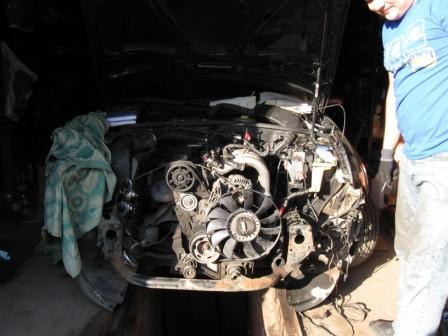

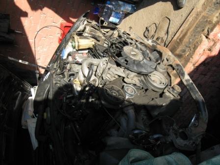

    1. первым делом снял бампер....
    [​IMG][​IMG]

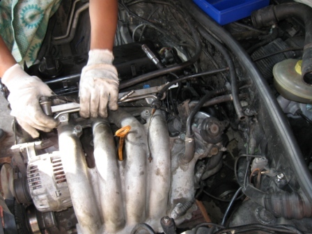

    2.снимаем топливную рампу ... перед этим стравливаем давление путем работы двигателя без предохранителя идущего на бензонасос. снимем аккумулятор....

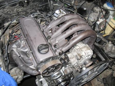

    3.снимаем ресивер..
    [​IMG] [​IMG]

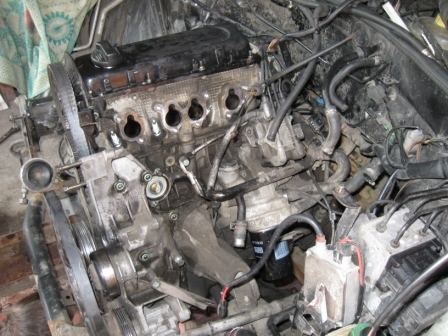

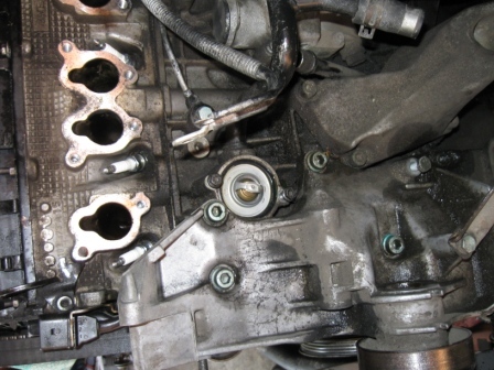

    4. Так выглядит термостат... его желательно вытащить и поменять под ним прокладку...
    5. Снимаем все навесное оборудование..
    6.Снимаем крышку головку блоков цилиндров...

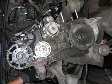

    7. Откручиваем стартер... блокируем отверткой маховик.. и откручиваем шкив коленвала.. и снимаем ремень ГРМ...

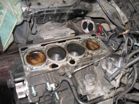

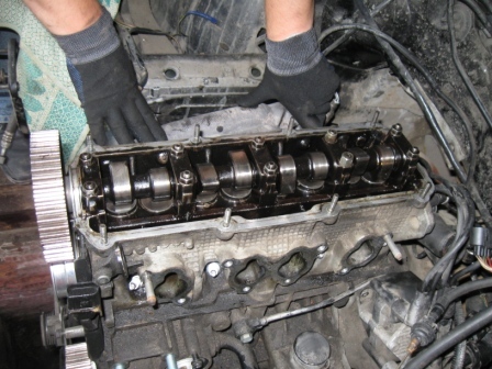

    9.Аккуратно откручиваем болты крепление вкладешей распредвала ...и снимаем распредвал не сломав датчик холла(который находится за шкифом распредвала, если надумаете его скручивать....аккуратно при установке, иначе его просто срежет..как у меня()) ... откручиваем болты крепления ГБЦ и снимаем..АККУРАТНО не загибая шпильки!!
    Вот так выглядели мои поршня ... да и прокладку порвало в последний момент(((...перегрелся..

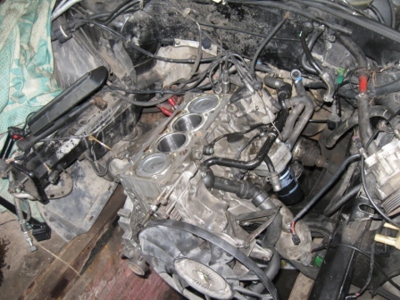

    Вот так выглядит без двигателя...
    Вот собственно и двигатель и я слева)

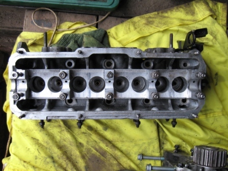

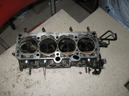

    11. Головку блоков цилиндров(ГБЦ) я отнес домой и там уже ее оттирал( лучше всего конечно ее прокипятить в ведре, в воде с порошком) перед этим надо рассухарить все клапана( аккуратно, не теряя сухари) каждый клапан, пружину , тарелку, и сухари кладем в отдельный пакетик, и подписываем....
    Вот так выглядело без клапанов...
    12.Каждый клапан чистим с помощью металической щетки надетой на дрель ... у меня был нагар достаточно сильный..отчистил до блеска...главное незацарапать гладкий шток клапана, иначе маслосъемные колпачки все быстро придут внегодность...

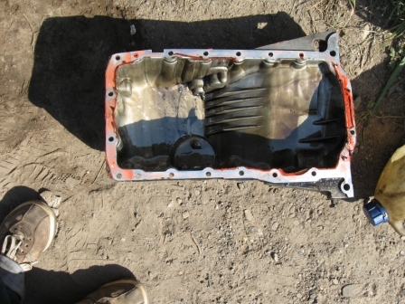

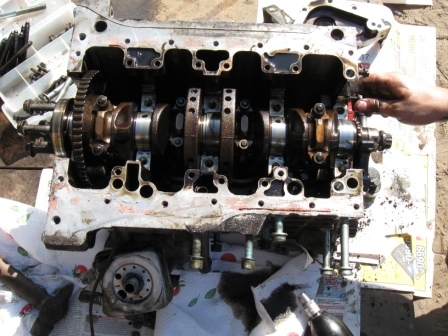

    14. Октручиваем поддон.... вот что я там увидел...
    окручиваем болты крепления пластикого успокоителя..
    вот так выглядел поддон...

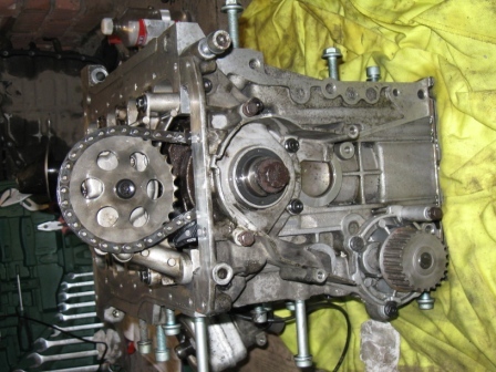

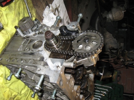

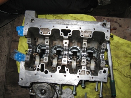

    15.Снимаем масляный насос... я еще заменил успокоитель цепи масляного насоса...вот он мой коленвал...

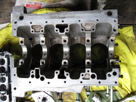

    16. Окручиваем все держатели коленвала и поршней( честно не знаю как эти вещи назвать) Владыши были все мертвые, все в царапинах и затертые, я их все поменял...

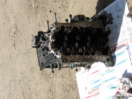

    Вот блок с вынутыми поршнями и коленвалом...

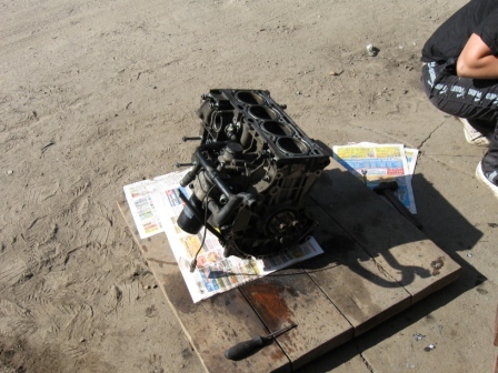

    17.Когда решился помыть все запчасти вытащил их на улице...запасся 10 литрами керосина ... и начал.....

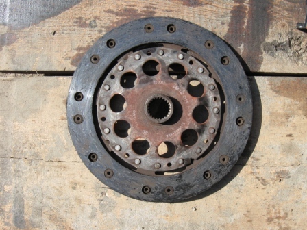

    19. Поменял также сцепление в сборе.. так как вот что от него уже осталось...

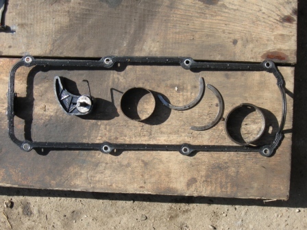

    20.ВОт кстати часть старых прокладок и вкладешей, а также натяжитель цепи масялянного насоса...

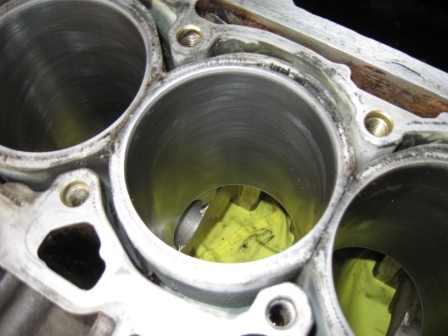

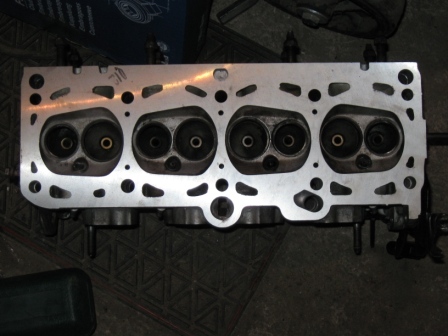

    21.После покупки ремонтых поршней, отвез блок цилиндров на расточку, а ГБЦ на шлифовку( их очень часто ведет от температуры...

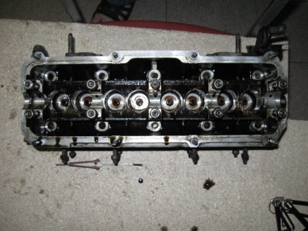

    Вот ГБЦ после полировки и моей мойки(все маялянный каналы драил зубной щеткой...))...
    [​IMG] [​IMG]

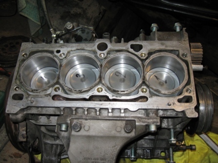

    И также блок цилиндров...(после расточки, хонинговки, и отмытия)
    [​IMG][​IMG]

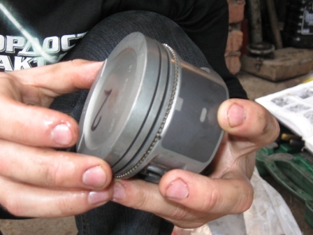

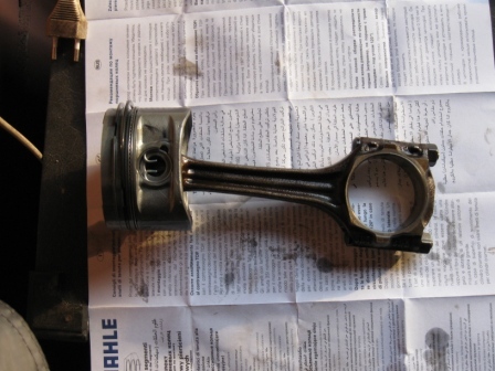

    22. дальше я принялся за новые поршня... надо было освободить пальцы и шатуны ...надеть( с помощью большого обилия масла) на каждый поршень...
    а). маслосьемные кольца
    б).Компресионные кольца
    в).вот собранный поршень...
    23.Все поршня были подписаны при расточке...отсчет идет от ремня ГРМ... вставляя все поршня используем обильно масло..также при установке всех вкладешей смазываем все маслом..вот что получилось..

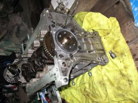

    24. поставив коленвал... поставил новый задний новый сальник...
    ставим масляный насос...
    25. Ставим другой сальник ...аккуратно с герметиком...

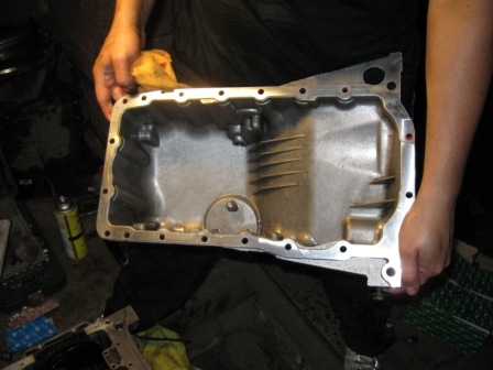

    26. Вот так выглядел поддон после отмытия...
    27.Вот так собрал блок....

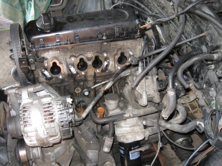

    31. дальше поставил все навесное...все ремни...ГРМ выставил по меткам... закрутил все болты...установил топливную рампу.. новые свечи... поставил....ииии....
