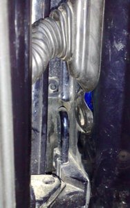

  15. Gramzin
    Gramzin Bad e-mail
    3 сен 2008
    778
    Opel Insignia 2.0T
    А почему через отверстие ниже фишки (картинку прикрепил)?
  16. house-painter
    house-painter Завсегдатай
    1 янв 2008
    675
    япоша
    вопервых у меня очень толствый провод, во вторых, не хотел чтоб щели были, седня если не забуду сфоткаю как у меня сделано
  17. Gramzin
    Gramzin Bad e-mail
    3 сен 2008
    778
    Opel Insignia 2.0T
    на фото тоже толстый, они все на миды идут 2,5мм2-4мм2.
    щели - это да, согласен.
    Жду фото. Буду думать как мне это исполнить, по твоему варианту или как на фото.
