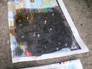

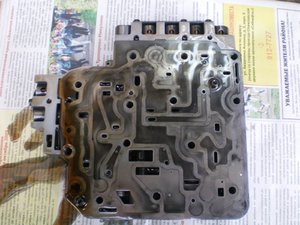

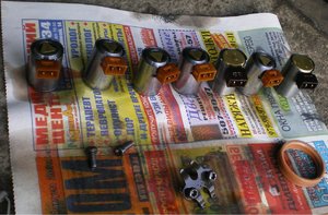

    Сегодня разобрал гидроблок, поменял соленоид главного давления, попутно обнаружил неисправный соленоид N89, который отвечает за тормоз 2 и 4 передачи, только смутила пружина под соленоидом главного давления N91 (тот что отвечает за блокировку гидротрансформатора), слишком жесткая она, я ее еле прожимал, следовательно и соленоид вряд ли прожмет ее. Как узнать какая пружина там идет? Пружина внешне меня смущает. Фото выложу завтра.
  3. Makim
    Makim Участник форума
    3 апр 2008
    451
    Была Audi A80 91г, Audi A4 99г, сейчас Citroen Berlingo 05г.

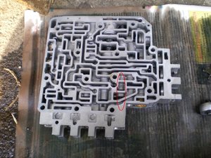

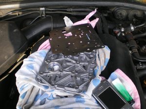

    Вот фото, интересует пружинка на фото обведено ее место установки.
      312 КБ
      4.974
      224,9 КБ
      4.680
      198,3 КБ
      4.404
      183,8 КБ
      5.251
      220,1 КБ
      3.799

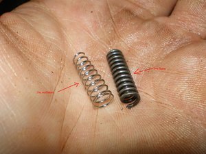

    Я решил проблему с блокировкой. Видно когда то лазили в гидроблок, потеряли пружину и поставили первую попавшуюся. Как я смог установить пружина от синхронизаторов КПП от клиссики ВАЗ. Нашел документацию по пружинам, подобрал похожую и поставил. Размеры ее: высота 1,52 см, диаметр 0,56см, толщина проволоки0,51мм. И все работает. Раньше у меня при 100км/ч было 3500 оборотов, сейчас при той же скорости 2900 об.
    Вот так у нас в сервисах коробки ремонтируют.

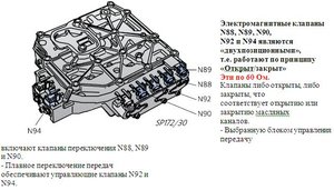

    6) соленоиды, зажигание ВЫКЛ.:
    клапан -N88- = 55 - 65 Ом
    клапан -N89- = 55 - 65 Ом
    клапан -N90- = 55 - 65 Ом
    клапан -N91- = 4,5 - 6,5 Ом
    клапан -N92- = 55 - 65 Ом
    клапан -N93- = 4.5 - 6,5 Ом
    клапан -N94- = 55 - 65 Ом

    которые слева-на-право означают N88 , N89 , N90 , N91 , N92 , N94

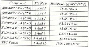

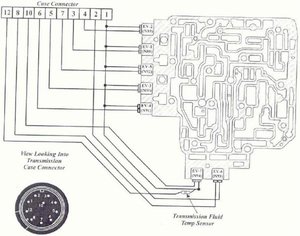

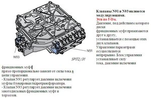

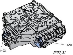

      52,6 КБ
      6.367
      61 КБ
      3.653
      22,2 КБ
      3.625
      43,3 КБ
      4.401

    Лишний раз убеждаюсь в том что 4-х ступенчатая АКПП хорошая штука..По пружине-молодец . А что с клапаном N89 ? Сопротивление не соответствует?

    Да, сопротивление было около 180 ом, т.е. в 3 раза завышено, этот клапан на 2 и 4 передачу работает, в следствии длиннее передачи стали, да+и блокировка ГТ работает, я тащусь:)
