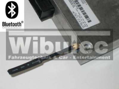

    Судя по круглому разъему антенны, антенна нужна не c Fakra подключением?
    Такая?
    Есть такие еще
  13. MAXX®
    MAXX® почетный пенсионер
    10 июн 2005
    1.815
    Нижняя оригинальная антена как раз для блока (fakra)
