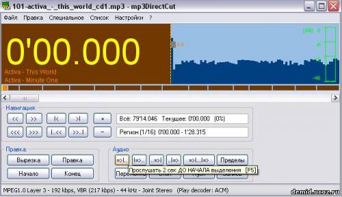

    5. Теперь у вас микс разбит на треки, согласно индексной карте, каждый трек подписан, осталось все это перенести на хард, а потом на СД.
    [​IMG][​IMG]

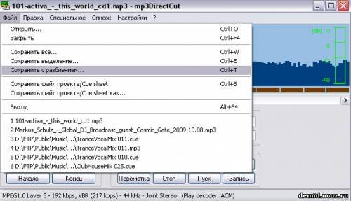

    6. Нажимаем в меню "Файл" и выбираем "Сохранить с разбиением"
    [​IMG][​IMG]
    7. Появляется такое окно, где можно внести изменения. Папка для треков будет автоматом стоять та, из которой сам микс и взят. Советую просто нажать "Ок" :nod:
