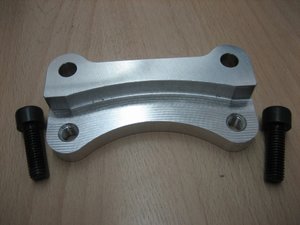

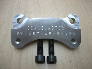

  15. Starman
    Starman Участник форума
    18 янв 2008
    314
    100 АBC, S6 AAN
    Отличная работа!!!
    Сразу видно дело знают, ниодного излома все напряжения убраны!:thumbup:
    Но очевидно, что станок с ЧПУ, чего в нашей деревне наити за рузумные деньги сложно :cry:
    Интересен бюджет?
  16. Kompik
    Kompik Живу я здесь
    1 авг 2007
    2.367
    A4 B5 1.8T AEB Quattro Avant 1999 рестайл
    Вот что мне там ответили :)
    На выхах макетик примерием, поправим чертежик и ... будет видно что получится :)
