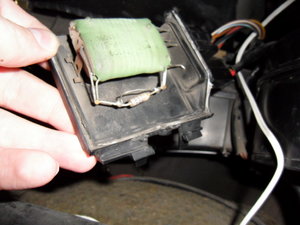

    Где он находится? Я снимал и проверял плату подключения вентилятора, которая крепится на нем сверху (за бардачком). Там две детали - собственно- блок сопротивлений, в который приходят 5 контактов и сопротивление, вынесенное отдельно. Который из них - термопредохранитель? Или вообще не здесь?

    Резисторы залиты зеленой пастой, отдельно стоит термопредохранитель. У меня он проводом закорочен. А вообще в магазинах такие есть, только ток надо посчитать. Лучше биметалл, он после срабатвания и остывания снова включается.

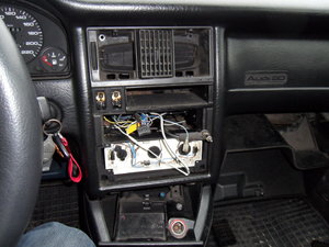

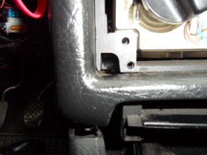

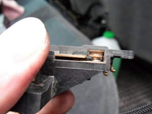

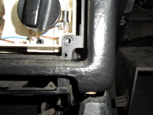

    Все получилось. Все скорости заработали. Сначала снял-таки плату сопротивлений - хотел закоротить напрямую термопред, а он оказывается уже закорочен. Разобрал бороду. Причем, кроме указанных в ссылке саморезов, обнаружил еще два. Без них не снять (фото). Снял группу контактов на переключателе скоростей и прочистил контакты и подогнул ножки, которые их размыкают-замыкают (фото). Все. Все скорости работают. Заодно поменял две лампочки. Ссылка реально помогла разобраться в проблеме, за что СПАСИБО Engeneer-у и всем остальным.
