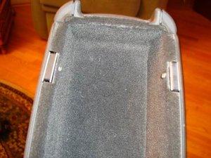

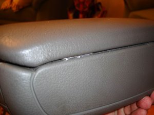

    Не пинайте не нашел тему, где описывали уже подобный ремонт, поэтому выкладываю свой результат...

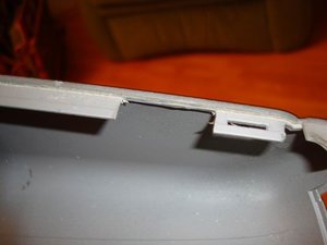

    История - сломалась защелка крышки подлокотника
    на покупку новой жаба душит, в принципе не так сильно и нужно - не предмет первой необходимости, но и иногда неприятно, если надо откинуть подлокотник назад...
    в итоге было решено поставить магниты

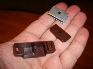

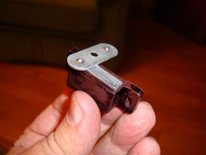

    для это было куплено 2 мебельных магнита с ответной планкой
    вот таких вот:
    разобрал их на части:

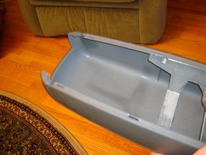

    разобрал подлокотник на составные части:
    наметил место крепления:

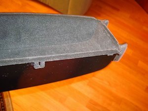

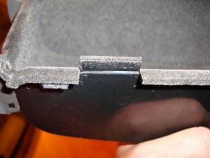

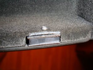

    Примеряем магнит - практически заподлицо:
    Размечаем и вырезаем:
    Также размечаем и вырезаем ответную часть:
    собираем:

    а один не выдержит ?

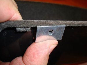

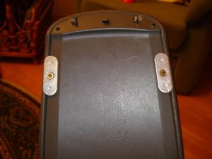

    крепим ответную планку к крышке:
    В собранном виде:
    Резюмирую:
    Держит достаточно хорошо. Разрывная нагрузка 3-4 кг. Я думаю этого вполне хватит, чтобы выдержать в вертикальном положении весь хлам который лежит в подлокотнике

    их два, по одному с каждой стороны

    Сегодня поставил на место. Сила прижимания магнитов такова, что хватает чтобы поднять сам подлокотник в вертикальное положение.
