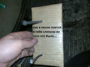

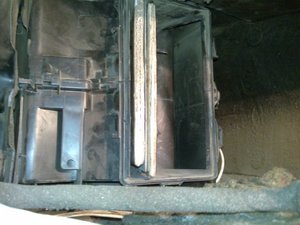

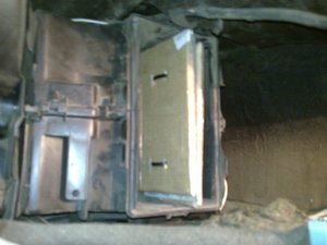

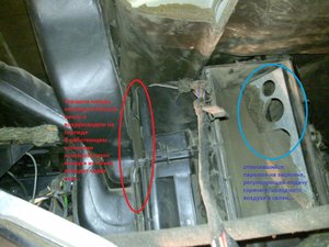

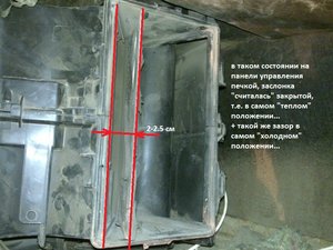

    Вспомнили про заслонки в печке. панель снимать не стали, сняли лишь мотор от печки и часть воздуховода. Там уже подлезть можно было, и на скорую руку соорудили заслонку...
    А трещину между печкой и панелью, заклеил армированным скотчем.... И теперь теплооо......:)))

    дык, в первом посте все фотки делались из под торпеды...
    Самое главное, что при таком варианте ремонта заслонки нужно - это хороший фонарь! или переноска.

    Прям молодость вспомнил... До заслонок добираются, сняв "бардачок", потом две гайки (или болта) в заборнике воздуха, защёлки короба.
    Короб вентилятора долой и готово. Я ещё подтягивал и разрабатывал трос привода заслонки тепло/холод для лучшего прижатия оной.
