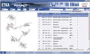

    Всем привет.
    Смотрю по ЕТКА на выхлоп RS6, мне Афоня говорил что там 4 ката, Григор говорил что 4 ката - ГДЕ НА КАРТИНКЕ 4 КАТА ? :very_cool:
    я обвёл красным - но не могу понять что это !!!
    Это какие то там соты ??? :shock: :shock: :shock: (которые эвотек "выбивает")

    обведенное похоже на предкаталы.
    плюс 4 лямбды.

    Да, это пре-каты. Нужны в основном во время первых минут работы пока движок холодный и основные большие катализаторы не успели разогрется. Пре-каты создают основное сопротивление в выхлопной системе. Их либо вырезают и вваривают трубу, либо механически разбивают внутренности и удаляют. При этом основной кат остается. При удалении пре-ката нужно что-то делать с лямбдой, которая стоит непосредственно за ним, иначе будет регистрироваться ускорение потока выхлопных газов, выдаваться ошибка, нарушаться состав смеси и т.д. У буржуев я читал что ставится проставка в гнездо лямбды, которая перемещает лямбду из центра потока ближе к стенке трубы и соответсвенно создает эффект уменьшения скорости потока выхлопных газов. Для тех кто знает английский поищите большой топик на audizine, где обсуждается piggy-pipe, это как раз труба с выбитым пре-катом.

    все правильно красным это и есть передние каты:hi:

    Да это предкаты,и они как раз и выкидывают ошибку CHECK ENGIRE ,т.к до них и после них стоят лямбды,когда каты выходят из строя.
