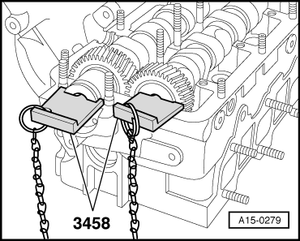

    Всем привет:hi:, думаю заменить гидрокомпенсаторы и заодно глянуть на больное место (распредвалы и рокера) вот и возник вопрос: есть-ли метки на р/валах для их правильного ориентирования относительно друг друга:shock: (именно впускного и выпускного в одной голове:nod:)

    Как-то, в одной теме было написано: Знаем устройство=советуем, не знаем=...
    Ну, да ладно...
    Вот схема:

    я делал в место них , пластины 5мм и всё :thumbup:

    Еще проще метки краской на шестеренках поставить...

    Я сначала тему создал, затем клапанные крышки открыл:D, и сам всё увидел, ничё сложного, приспособления есть(на одном вырез посередине, раньше думал: зачем:shock:, теперь знаю: под шпильку клапанной крышки(для фиксации выпускного вала))
    Спасиб.:beer:
