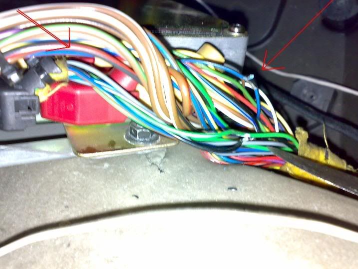

    На разборке пришлось купить себе панель, на ней стоял трип-компьютер, было большое желание его подключить. Здесь на сайте нашел описание разъема:
    http://www.24max.de/audi-documents/ki_belegung_A6_C4/C4-KI.htm

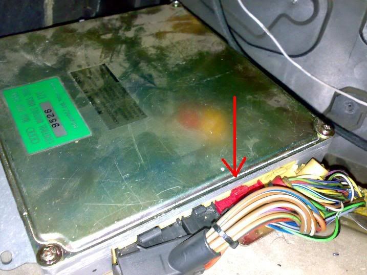

    Согласно этого подключил провода к панели, которые должны идти от кнопок, основной проблемой было подключить провод, который должен цепляться на мозги. Поиском на форуме нашел информацию, что провод должен цепляться на блок управления двигателем на провод черный с синей полосой, в красном разъем. Вот где подключился :
    Вот общий вид:
    Трип-компьютер заработал, цифры адекватные показывает.
