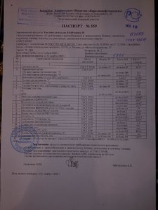

    Я думал об этом, но у нас кроме Лукойла из известных только ТНК. Заехал вчера на ТНК посмотрел паспорт на ДТ:
    что-то мне он не понравился

    А! Петрозаводск! А я думал Питер! :shock:
    По качеству топлива - жесть! С таким цетановым числом нельзя заправляться :smile42:
    Серы тоже много.

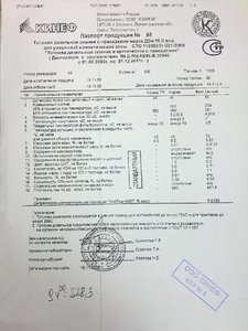

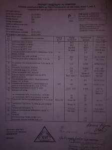

    Вот данные ДТ Лукойла и ДТ пр-ва г.Кириши Лен. обл. Почти на всех заправках Киришское ДТ, но содержание серы колеблется от 0.16 до 0.2.
    Вопрос: стоит ли пробовать заправлять это ДТ?

    Кириши по сере - советская КамАЗ`овская соляра по ГОСТ 305-82. Вообще паспорт какой-то мутный - цетан от руки что-ли правили, по температуре помутнения и фильтруемости...мутно короче. И уж точно не для 3.0 TDi с сажевым фильтром.
    По Лукойлу - цетан как положено. Сера у Евро4 - не более 0,005%, здесь 0,003%. Во всяком случае данные в паспорте красивые.
