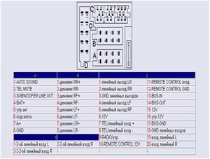

    Нашел распиновку. У меня задействован разъем С. Я так понимаю, что мне нужна левая часть (разъемы1-5) И вот тут непонятки - выходят только плюсы и один общий минус? Я правильно мыслю?

    А может кто-нибудь написать конкретные номера проводов по выложенной мною схеме (см. выше!)?

    Выложите схему акустики для моей машинки пожалуйста

    на твоем Mystery есть линейные выходы RCA на каждом есть +и- .
    - каждого выхода на контакт 3 разъёма С
    + определённого канала на соответствующий контакт в разъёме С

    Спасибо! А как с сабом быть? и там усилитель же стоит - ему питание не надо подводить?

    нет нельзя нужно брать именно линейные выходы
    на усь саба нужно тоже подать питание, провод remout на голове.

    А на динамиках нет уся? Если есть - питание не нужно?

    ну если у тебя используется разъём С то это и есть на динамики и на него тоже надо питание 10 контакт получается.

    А на 12? Это же минус

    И откуда их забирать? С питания магнитолы?

    вот что я тут надумал. Схему прилагаю. Я думаю, что питание усилителя именно там, так как присоединив только одну часть разъема С, я слушал музыку без изменений.

    Всё! Вчера поставил! Теперь только по месту подогнать осталось - проводов много - банально не влезает до конца.
