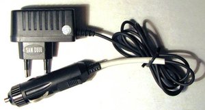

    Так получилось, что езжу сейчас редко и на малые расстояния. Аккумулятор, естественно разряжается. Известен способ подзарядки АКБ малым током во время стоянки в гараже, компенсирующим ток потребляемый сигналкой. На моей машине этот ток составляет 0.04А. Продаются различные устройства, позволяющие подзаряжать АКБ от электросети через прикуриватель.
    Суть вопроса. Кто использовал подобный метод подзарядки АКБ? Какие есть нюансы? Можно ли в А6/С5 без дополнительных переделок и манипуляций с предохранителями так подзаряжать АКБ?
    Сосед по гаражу (Мерс 211) сказал, что он переставил предохранитель, идущий на прикуриватель в другое положение.
    Вот есть такой прибор.

    есть советское зарядное устройство оно как раз заряжает через прикуриватель. НО в документации говорится, что при таком заряде сгорает какой то предохранитель если его не вытащить, это касается только ТАЗиков. а на счет инно сложно сказать. если смотреть на схему твоего авто, то если найдешь где нибудь диод то ничего заряжаться не будет. Ток в обратном направлении не пройдет. проще в твоем случае обрезать вход прикуривателя тот что на картинке и напрямую провода прицепить к аккумулятору. так надежнее, но сомневаюсь что будет хоть какой то смысл. если сила тока (или как его там) победит силу зарядника твоего (а он не внушает доверия) то зарядник в мусорку.
