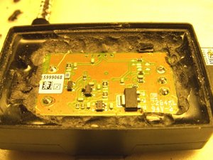

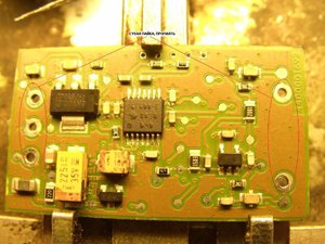

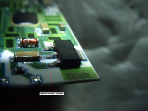

    Подобрал датчик ОГ с помойки (ошибка была "обрыв или К.З. на плюс), разобрал электронный модуль и обнаружил знакомую мне по блокам АБС картину: микросборка под слоем желе. Пошевелил контакты - один из них оказался в обрыве. Запаял, приклеил крышку на место и сегодня по быстрому поставил себе вместо недавно поменянного:cry:. Ошибок нет, бричка как ехала так и едет:thumbup:.

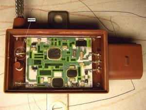

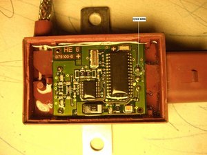

    В гараже нашел свой сдохший датчик с такой же ошибкой (или к.з. на массу - не помню), разобрал и увидел, что, оказывается существуют разные ревизии микросборок.
    Визуально явных обрывов не нашел, завтра попробую очистить плату от желе и глянуть в микроскоп на пайку. Похоже, разгадка гдето рядом:nod:.
    Отремонтированный датчик с буквой "Е", 2-й с буквой "G".
    ЗЫ. Кто подскажет, как ВАГом можно измерить работоспособность отремонтированного датчика, в 112-й группе, или еще что есть?

    Вооружившись микроскопом, сразу нашел похожую плохую пайку на 2-м датчике
    Запаял, поставил на машину, не вкручивая на этот раз термопару в коллектор - ошибок нет (раньше вылезала сразу после включения зажигания). Кстати, сравнил поведение термопар на новом и отремонтированном датчиках: при нагреве сопротивление увеличивается совершенно одинаково на обоих, так что можно сделать вывод, что от старости электрические параметры термопары не изменяются - следовательно, ремонт полностью удался. Ошибки 17861, 17862, 17865, 17866 поддаются быстрому и простому лечению..
