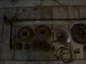

    Исходники:<o:p></o:p>
    1. Задняя балка от AUDI 80 B4 с дисковыми тормозами<o:p></o:p>
    2. Стоящая на машине зад. балка с барабанами<o:p></o:p>
    Порывшись в мурзилке, понял что просто перекинуть ступицу и суппорт не выйдет (был огорчен). Перерыв все мурзилки, а их у меня аж 5 штук, понял, что без новой балки не обойтись. Немного порывшись в сети нашел выгодное предложение у наших соседей хохлов на разборках. Но ехать не хотел. Нашел стоящий вариант недалеко от себя(территориально).<o:p></o:p>
    Была приобретена задняя балка от AUDI 90. Та же B3 но с 5 цилиндровым мотором.<o:p></o:p>
    Цена вопроса стала в 2000 руб (голая балка). Не поймите меня неправильно, я не фанатик, просто у меня имелась под разборку AUDI 80 B4. С нее было безжалостно снято абсолютно все и балка тоже.

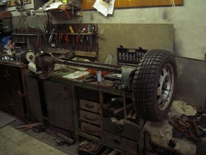

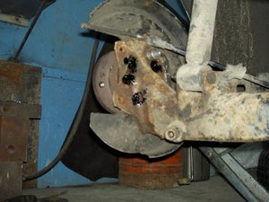

    На фото собранный комплект от двух машин для установки. Балка от 90й, тормоза с В4.<o:p></o:p>
    На В4 имелась также ABS, ее терять тоже не хотелось.<o:p></o:p>
    Балка была необходима вот такая, которая стояла на машине к сожалению имела всего 4 крепежных отверстия.

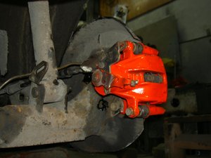

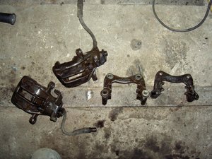

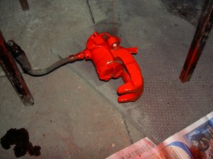

    Далее, были разобраны, доведены до рабочего состояния и покрашены суппорта
    Настал черед сборки всего воедино.
    Сначала прикрутил морковку(извеняйте за сленг)

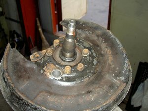

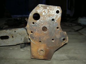

    Было переделано отверстие под датчик ABS, т.к. в новой балке датчик находится вверху, а в старой (от В4) внизу, защитные щиты перевернул вверх ногами и они стали как родные.

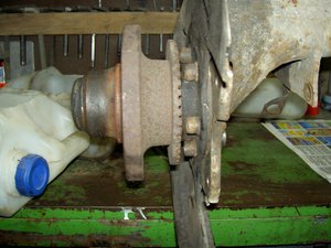

    Далее одел ступицу
    Отрегулировал втулку под датчик ABS на правильный зазор
    Надел колесо и проверил подшипники на износ, дабы избавить себя от лишней головной боли и работы потом

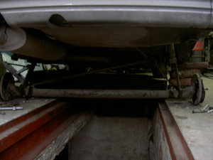

    Далее начался процесс демонтажа старой балки с машины и установки новой

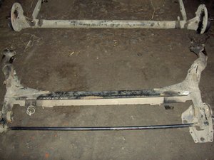

    Для сравнения: вверху балка от AUDI 80 B3 с барабанами, внизу от AUDI 80 B4 с дисковыми тормозами. Разница на лицо.

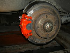

    Ну и пару фоток того, что получилось:
    Отчетик маленький, всего не вложил. Будут вопросы пишите, по возможности отвечу.

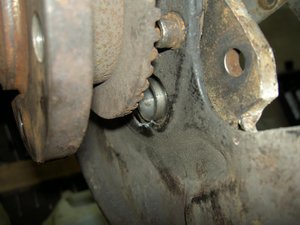

    Тоже себе вчера поставил. Но есть трабл - не смог подключить правый трос ручника.
    У тебя по фоткам не видно как они стоят. Можешь сказать как подключал?
