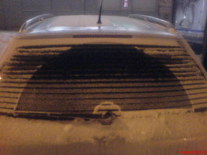

    На ровном месте заболел подогрев пятой двери, да так интересно - верхняя половина греет нормально, а нижняя еле-еле., но греет точно - ниточки накаляются, но очень мало. Визуально всё целое, явных обрывов нет, да и не трогал никто дверь изнутри, ни сам, ни мойщики.
    На скорость, конечно, не влияет, но эстетика, блин, испортилась :) Подскажите хоть в какую сторону смотреть. Заранее спасибо всем отписавшим по теме.

    Да нет, раньше так не было точно, я бы заметил. Для наглядности фотку выложу.

    Скорее всего нарушена целостность нити (вертикальной- левой, правой?) возьмите тестер и замерьте сопротивление - нижний левый угол-верхний левый угол и нижний правый угол-верхний правый угол, должно быть близко к нулю. Если нет то ищите место *разрыва* для этого (к примеру левая сторона) замеряем сопротивление от нижнего левого угла до верхнего левого угла и верхний пробник постепено смещаем вниз проводя замеры, как только сопротивление придет в норму (близко к нулю) значит участок *разрыва* пройден, возвращаемся пробником вверх, где сопротивление было еще неправильным, и нижний пробник поднимаем вверх, вобщем надо вычислить место и длину этого *разрыва* потом помечаем его, покупаем в авто магазине комплект для восстановления нитей нвгрева стекол (типа клея с серебряной крошкой) и наносим его на это место. У меня 45 кузов и как расположены нити нагрева у Вас я не знаю, но думаю все примерно одинаково. Удачи.

    Народ :) ставлю на то, что все нити греют абсолютно одинаково! Просто напросто по закону физики, теплый воздух в салоне поднимается вверх (в принципе теплый и от печки конкретно), к крыше... а тут еще и универсал! Так что нагревают они все скорее всего одинаково, возможно что либо СИЛЬНО похолодало, либо ВСЕ нити сразу греть хуже стали по какой-либо причине! Мне кажется третьего не дано...

    Спасибо всем отписавшимся, доберусь до пробника - попробую как диман62рус расписал, надеюсь поможет. Насчёт одинаковости нагрева - 100% нет, сейчас даже метла не убирает намёрзшее, раньше влёт.

    Сегодня у себя ради прикола посмотрел (обычно не включаю обогрев) По ходу версия с теплым воздухом вверху правильная. У меня тоже сверху отогревается быстрее. При сильном морозе нагрев видимо медленно происходит и теплый воздух в салоне помогает верхним ниткам.
