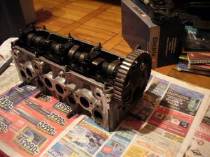

    ГБЦ есть! Впереди её дефектовка и по её результат ремонт. а после установка.
    и вопрос - волнует меня прокладка, не прогорит ли она? из- за разницы в размерах Dцилиндра? :shock:

  17. Keisi
    Keisi Живу я здесь
    28 ноя 2006
    1.580
    Audi80B2&SAAB9-5
    "..Лёд тронулся!"
    Купи прокладку цельно-железную (как на дизели), подороже стоит но уж точняк не прогорит!-))
