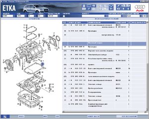

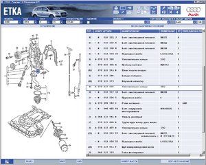

  10. BlindHorse
    BlindHorse Старожил
    19 дек 2005
    9.148
    Кемеровская обл.
    JEEP WK2/3,6(`11)+Q7/3,0TDI(`12)
    Никакой неоднозначности нет. Вот твои прокладки поддона №20 и 26. И вот тебе уплотнительное колечко №19.

    Спасибо . Тема обрастает подробностями и деталировкой о которой и просил (проблема явно не еденична-видно по реакции людей и хочется расписать максимально подробно).
    На втором рисунке позабавил перевод - маслоприемник назван "впускным коллектором" , а труба маслоприемника - "шланг подачи воздуха" . Переводчики как чуствовали наши проблеммы :bt:
