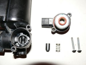

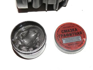

    Затем был разобран клапан 111. Сначала был шокирован состоянием, наружняя часть металла была вся в ржавчине, но сам тоннель с клапаном и пружиной чистенький. Ржавчину отшкурил, а поверхность металла смазал тойже графиткой что под рукой была, просто чтобы была маслянная пленка, для задержки дальнейшей коррозии. После проверки клапан исправно отщелкивал. Последним этапом перед сборкой была проверка клапана аварийного сброса. Снимается шестигранником на 6. Пружины достаточно сильные - аккуратнее кто будет снимать :bt:. Было тоже немного грязи, очистил, собрал. Всё скрутил и опробовал. И, О ЧУДО!!! насос давил так, что пальцем удержать закрытое отверстие выпуска не удалось. Но пока компрессор не был установлен, говорить об удачном ремонте было рано. И вот вчера менял баллоны с аммортизаторами, сменил уставший компрессор на восстановленный мною и замер в ожидании... :sluni: и чудо произошло, компрессор исправно наполнил новые баллоны до первого положения просто на вкл зажигании и отключился. Выехав из бокса нажал на второй уровень, компрессор загудел и пока я выходил из машины накачал 2 уровень, я не успокоился и нажал выше... прошло секунд 30 и она встала в 3 :rock::rock::rock:

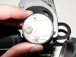

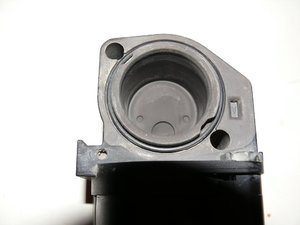

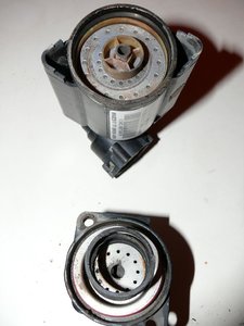

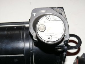

    1. скручиваем 2 болта на 30 торкс, один держит датчик температурный. Снимаем с поршня цилиндр с осушителем и наслаждаемся зрелищем
    2. далее отвинчиваем гаечки на 10 и отделяем цилиндр от осушителя.
    по ржавчине видно что влага имело место быть.

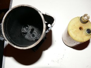

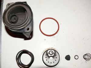

    3. разбираем цилиндрик на составляющие, моем, чистим все хорошенько

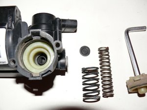

    4. то же самое с осушителем и клапанами 111 и аварийного сброса.
    В снятом компрессоре ситуация с клапанами гораздо благонадежнее, все оказалось чисто и без коррозии.

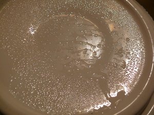

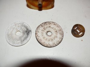

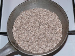

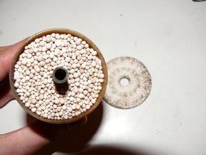

    5. вскрываем осушитель, высыпаем гранулы в сковороду и ставим на мееедленный огонь или в духовку, а пока отправляемся мыть "ватные" фильтрики хозяйственным (например) мылом :) хорошо отстирались

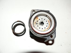

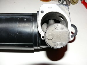

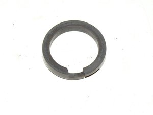

    6. теперь переходим к самому поршню с кольцом. Визуально оцениваем износ, надавив на кольцо с боков. Если кольцо практически полностью прячется под юбкой поршня, то прокладку нужно потолще, в общем уверен что разберётесь тут сами.
    собственно вот и само колечко, снимается легко - достаточно эластичное... но на 180 градусов при снятии конечно выпрямлять не стОит :laugh:

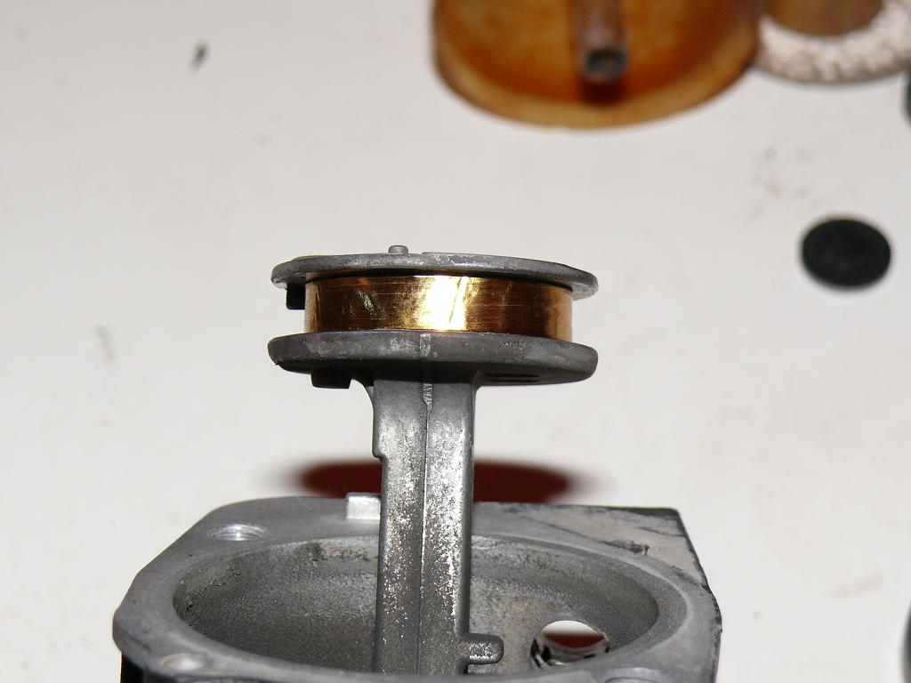

    7. теперь вот оно, то самое НОУ ХАУ :very_cool: полоска металла, шириной 5 и длиной 80 мм. толщину трудно сказать, но думаю нет даже 0.5 мм.
    наматываем эту полоску вокруг посадочного на поршне и получаем
    при необходимости проделываем это N-е количество раз, до появления необходимой толщины :nod:
    8. не забываем бегать на кухню и помешивать наши гранулы. Проверяя на "готовность" их руками (поначалу от нагрева влага выступает на поверхности гранул и они интенсивно прилипают к пальцам если взять щепотку) и накрывал периодически крышкой для проверки оставшейся влаги конденсатом. В начале его было ооочень много

    9. после того как все полоски надеты, надеваем обратно колечко
    надавливаем сбоку на кольцо и смотрим на сколько оно выступает при сжатии из юбки
    10. остывшие гранулы высыпаем обратно в осушитель (незабывая вставить "ватные" фильтры). Можно смазать стенки цилиндра смазкой, я использовал графитную, тонким-тонким слоем, без излишеств. думаю хуже не будет точно.
    собираем все обратно, ставим на любимую машинку и радуемся жизни дальше :drunk2:
    ЗЫ. вполне допускаю что первый компрессор не проходит как новый, с учетом усиленного износа стенок цилиндра юбкой поршня, но второй (что на фото) думаю отходит не много меньше нового. Износ у него не фатален был. Таким образом напрашивается вывод - чем раньше провести сию опперацию, тем дольше потом он прослужит...
