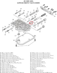

    Добрый день. Решился на самостоятельный перебор АКПП. Авто А6 1.8Т 98г. двиг. AEB, коробка DRF 5HP19FL. Начались буксование 3 передачи и удары с 5 на 4 - вылечились капитальной промывкой гидроблока и устранением заедания поршня 35 (на схеме).

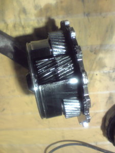

    Коробка уже снята и разобрана. Очень помогли материалы с http://www.passat-b5.ru и с нашего форума (но у них больше фотоотчетов). Диагноз: рассыпался первый планетарный ряд. Разбились втулки, на которых "сидят" сателлиты.

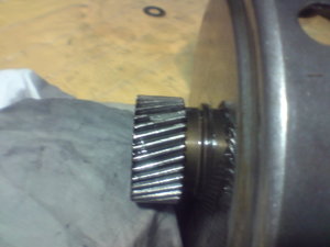

    Далее они ломают зуб на солнечной шестерне и рабивают поверхность на большой шестерне с внутренними зубьями.

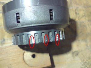

    Фрикционы во всех пакетах в отличном состоянии. Только на одном фрикционе в пакете "D" небольшая выработка. На трех корпусах от пакетов фрикционов есть выработка (на фото).
    Посмотреть вложение Выработка от фрикционов.doc

    - стоит ли менять один фрикцион?
    - критична ли выработка на корпусах от фрикционов, если они должны двигаться свободно? (менять/не менять?)

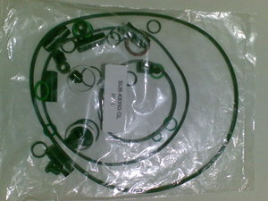

    В ZFмастере они есть в комплекте вместе со всеми прокладками. Стоимость комплекта 8000 руб. Теперь думаю, а нужен ли он?:shock:

    - критична ли выработка на корпусах от фрикционов, если они должны двигаться свободно? (менять/не менять?) Может быть просто расточить?

    Менять как минимум пакет фрикционов.
    Все прокладки одноразовые.
    По поводу выработки это не есть хорошо.

    Хотелось бы услышать мнения тех, кто занимается ремонтом по поводу выработки на цилиндрах F и A. Понятно, что это не очень хорошо. Но, достаточно все-таки расточить или под замену?

    Уже ответили ,отдельно детали найти очень сложно ,а вслучае прокладок просто невозможно ,комплект прокладок от 8 до 10 000 р , разобраться в состоянии можно только полностью разобрав АКПП иначе еще как минимум 8 000 на прокладки ,поэтому ремонт АКПП с ГАРАНТИЕЙ и выходит на приличную сумму ,кроме того есть специализированные операции которые требуют СПЕЦ.оснастки иначе ремонтом АКПП занимались-бы везде ..

    По выработке, дело не хорошее, лучше заменить(если нет-возможен быстрый износ фрикционов и неравномерное переключение)

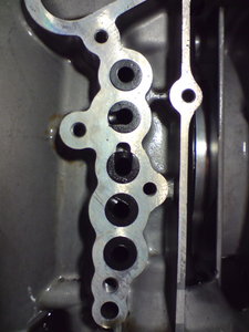

    Пришли запчасти. Недешевая эта планетарная передача. У остального цена, можно сказать, адекватная. Уже все заменено. С промывкой гидроблока случился конфуз. Хоть не первый раз промываю, но про....терял шарик и пружинку на фото. Заглушка осталась. Кто сталкивался подскажите, за что отвечает шарик. Если подобрать пружинку и шарик, то лучше от чего взять?

    Номер по ZF 1043 226 02. Насколько я понял подходит также от 4HP18.
    В экзисте продают десятками, а нужен то один. ???

    Ошибся, правильный номер 1043 226 028

    Купил в экзисте 10 штук. Соответственно, осталось 9. Кому надо, обращайтесь. Отдам по 100, а может и бесплатно.
