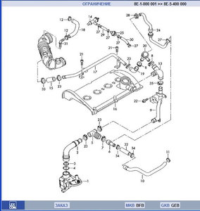

    Собрался почистить вентиляцию картера. Правильно я понимаю что необходимо заменить:
    - тройник 06B103221H №13 на рисунке;
    - клапан редукционный 06A129101D №20;
    - клапан обратный 06A133528D №25;
    - эжекционный насос 058133753B №14;
    - клапан воздушный 035103245G №6;
    - шланг для удаления воздуха 06B103221G №19.
    Или сразу еще что то заказать надо? Ну хомуты это понятно.
    Может шланги еще какие точно менять придется?
    Не хотелось два раза разбирать и собирать :)

    Как правило болезненный клапан клапан редукционный 06A129101D №20 забивается нагаром маленькая трубка и перестает высасывать из двигателя газы лечится аккуратной чисткой тоникой проволоки (если подуть в нее то должно быть свободно), только маленький отвод большой не в коем случае. А проверить работает работает ли ВКГ можно так, на работающем прогретом двигателе открутить крышку масло заливной горловины и если из нее идет дымок то вытяжки карторных газов нет.
    Ну и соответственно трубки должны быть чистыми
    У меня дошло до того что газы вообще не уходили и давлением газов в двигателе выдавило передний сальник колен вала.

    №14 и 25 никакого отношения к ВКГ на BFB 2003 не имеют.
    19 на фиг не нужна, 13 иногда рвётся при снятии, если прикипела.
    И где №2,3,5?!

    №№ 2, 3, 5 менять однозначно?

    Дело Ваше, если №2 треснет при демонтаже, будете локти кусать.

    Конечный список складывается следующим образом: №№ 2, 3, 5, 6, 13, 20. Все верно?
  9. Bazarov
    Bazarov Живу я здесь
    25 дек 2008
    1.010
    Quattro. Handmade.
    Да, обычно так.
